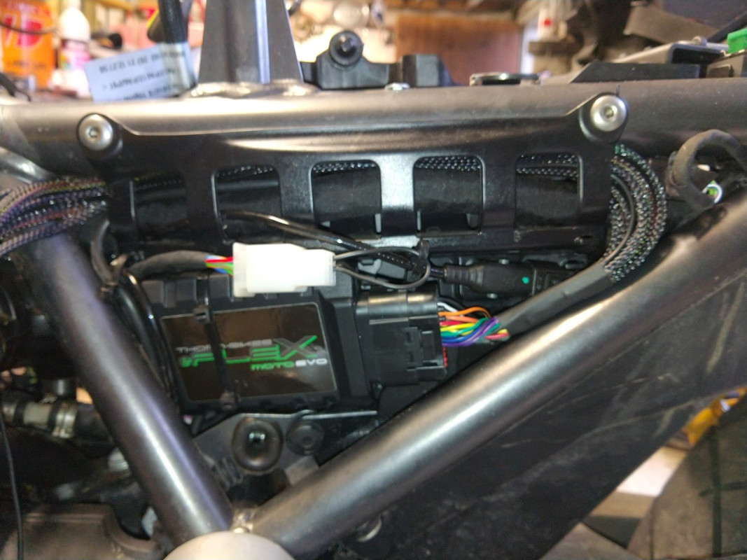

perso, je roule a l'E85 depuis 4 ans sur moto, utilitaire et voiture il n'y a que l'Eflexfuel pour moi qui est le plus efficace,
pour répondre a ta question comment le boitier peut faire pour les style de conduite, simple on agit sur le l'enrichissement tout comme le fait les programmateurs,
soit on laisse les réglages du boitier tel quel standard et on a un comportement originel soit on enrichit plus a l'ouverture des papillons et on a un moteur plus pêchu
comment veux tu sur une prise OBD qui ne sert a lire les calculos dire a ce dernier que tu roule a l'E85? soit tu ouvre la prog pour lui injecter ce qu'il doit faire ou il reste tel quel,
comment tu peux agir sur les sondes de T° via un fil pour dire au calculo qu'il fait froid ou chaud ?
pour répondre a une autre question, pourquoi ton moteur fonctionne presque bien avec 50% d'E85, simple la carto du calculo est prevu pour fonctionner avec des essence plus ou moins de bonne qualité,
donc il y a une fonction qui modifi tres legerement les paramètre grâce a la sonde lambda en dessous de 3000T/mn environ apres on revient en config normale
le mieux est de leurrer le calculateur et ouvrir les injecteurs plus ou moins pour que ton moteur garde un rapport stœchiométrique convenable et qu'il ne ce détruise pas a cause de surchauffe,
et la je parle au niveau combustion, pas chauffe moteur generale, on ne s'en apercoit pas ou presque
le développement des système Eflexfuel faut bien les développer, il ne faut pas reflechir binaire les composant coute pas cher donc c'est pas cher, et le mecs qui reflechissent on les paye comment ?
Ils sont déjà sur les injections directe pour faire la même chose, qui les paye ci ce n'est pas le prix des boitiers?

Merci à vous pour ces explications pointues !
Je vais lire la vidéo..
Effectivement les boîtiers dont j’ai communiqué le lien sont bien plus approximatifs que le eflexfuel
D’ailleurs pour le second boîtier ils conseillent de passer progressivement à un taux éthanol 85.
J’ai vu que ce second boîtier possède une sonde de température mais j’ai pas vu s’il y’a un analyseur sur l’arrivée carburant…
Pour l’autre boîtier uniquement branché sur la prise obd2 je me disais que puisque mon ordinateur peut récolter les mesures ,
Il y avait peut-être un système qui pouvait les lire certes mais aussi piloter l’injection en se servant des informations recueillies…comme un écu parallèle ?
Mais On ne voit pas sur la photo s’il y’a un connecteur qui va à l’injection…
La sonde lambda est désactivée sur ma carto. et pourtant à 50% sp98 et E85 elle fonctionne bien en gardant la souplesse de la carto SKENDER
Mais peut-être qu’un bon boîtier pourrait s’en servir pour corriger l’injection en temps réel ???
D’autre part je veux bien admettre qu’il faille rémunérer les recherches les mises au point d’un matériel sérieux
Mais eflexfuel me semble être passé de 400 à 540€
profitant d’un rush vers E85 dû à l’augmentation des prix à la pompe et des mesures « écolo »

il n'y a rien de compliqué a comprendre tu recupere l'info des top ouverture d'injecteur d'origine du calculateur,
tu recupere l'info température moteur juste pour le demarrage avec la sonde du boitier, l’analyse du taux d’éthanol via la sonde et le boitier ajuste l'enrichissement au niveau des injecteurs en fonction du % d'E85,
la sonde lambda comme je l'ai dis ne sert qu'au ralenti et OP (ouverture positive ou filet de gaz)
