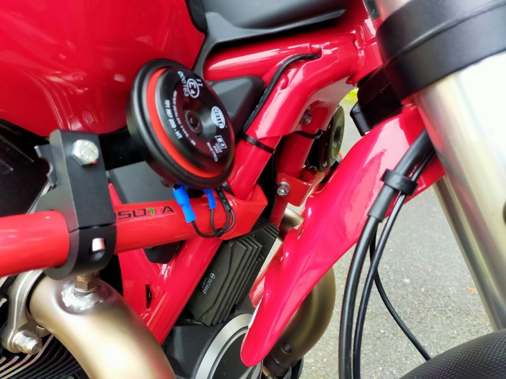

Je suis une grosse quiche en électricité mais je suis totalement satisfait de mon résultat grâce à :
- Merci @Vizir pour avoir validé le choix de la paire de Hella.
- Merci @Celeric qui m'a rassuré quant au montage électrique sans relai.
Ayant un pare-cylindre Isotta de 30mm de diamètre il m'a fallut des supports de grosse taille (voir lien ci-dessous).
Le résultat sonore est exactement identique à celui de Celerir
Parfaitement satisfait.
Supports :
https://www.amazon.fr/gp/product/B08PDY ... UTF8&psc=1
Dernière modification par Mike72 le 22 janv. 2022, 22:28, modifié 1 fois.

j'ai suivi vos conseils et monté moi aussi ces deux Klaxons Hella.
Et je confirme que c'est très satisfaisant.
Pour 20 balles, j'ai enfin un avertisseur comparable à... ce que n'importe quelle BM fournissait jadis d'origine :roll: :D
