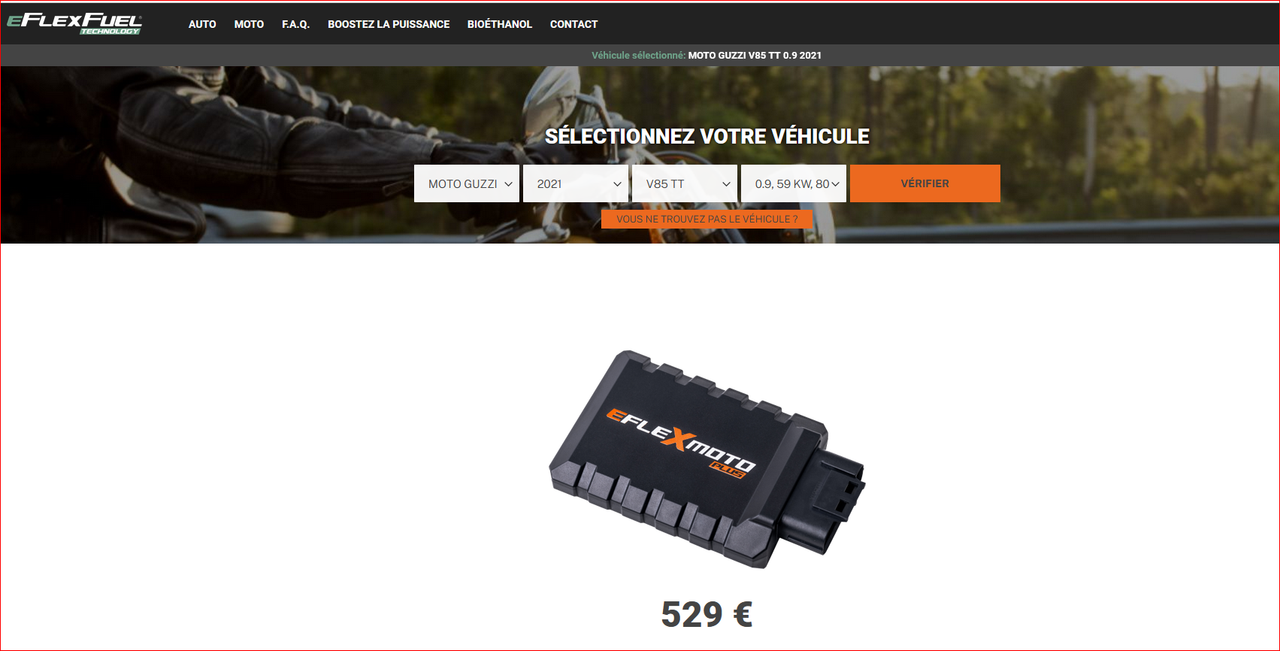

j'ai acheté le kit directement chez E Flexfuel, https://eflexfuel.com/fr/moto-productsVizir a écrit : 28 déc. 2021, 20:07 Merci à toi, et la sonde de température, tu l'as fixée où ?
Et tu a acheté ton kit où et dans quel ordre de prix ?
livraison très rapide

Merci à toi.
529 euros le kit complet.
Le truc super, c'est qu'il y a plusieurs carto avec.

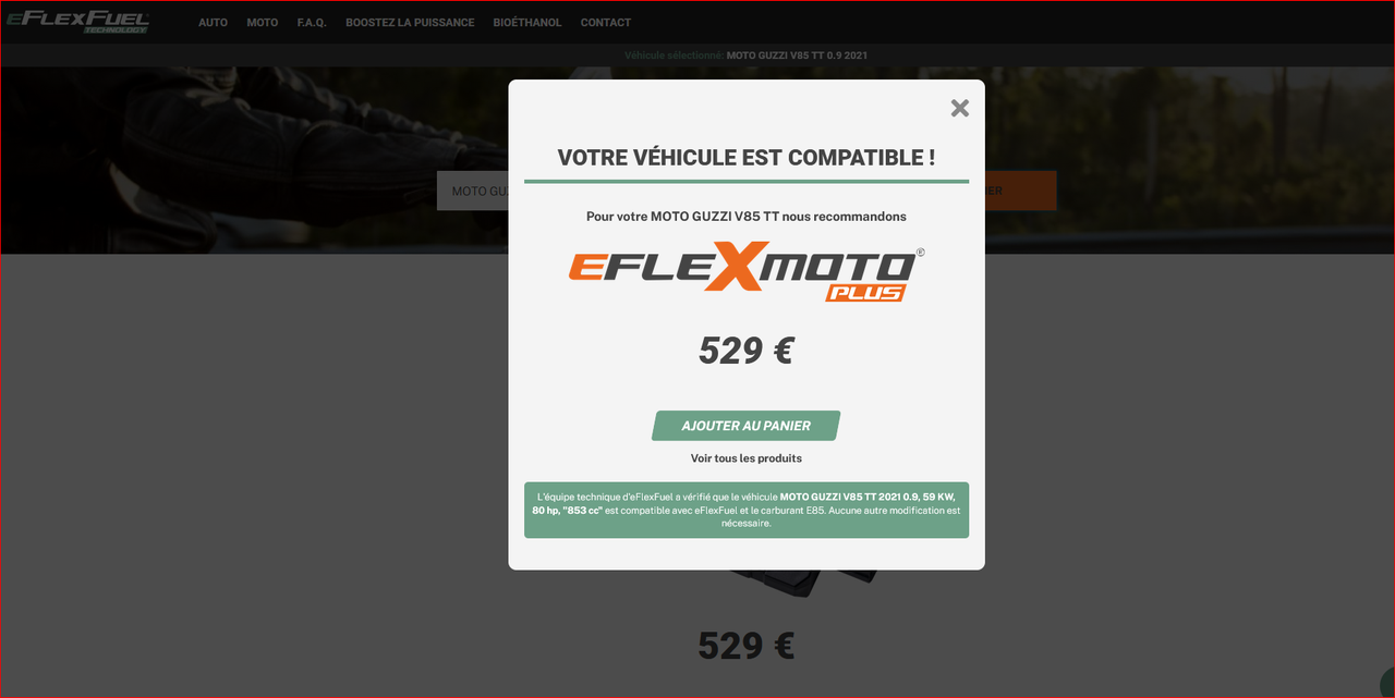

j'ai fais du ménage, car les trop nombreux postes pour expliquer pourquoi ca marche pas avec les carbus pourrissait la transformation a l'E85 de nos V85tt qui sont par ailleurs injection
donc nos V85TT sont compatible avec le boitier Thorn Bikes E-flexfuel
