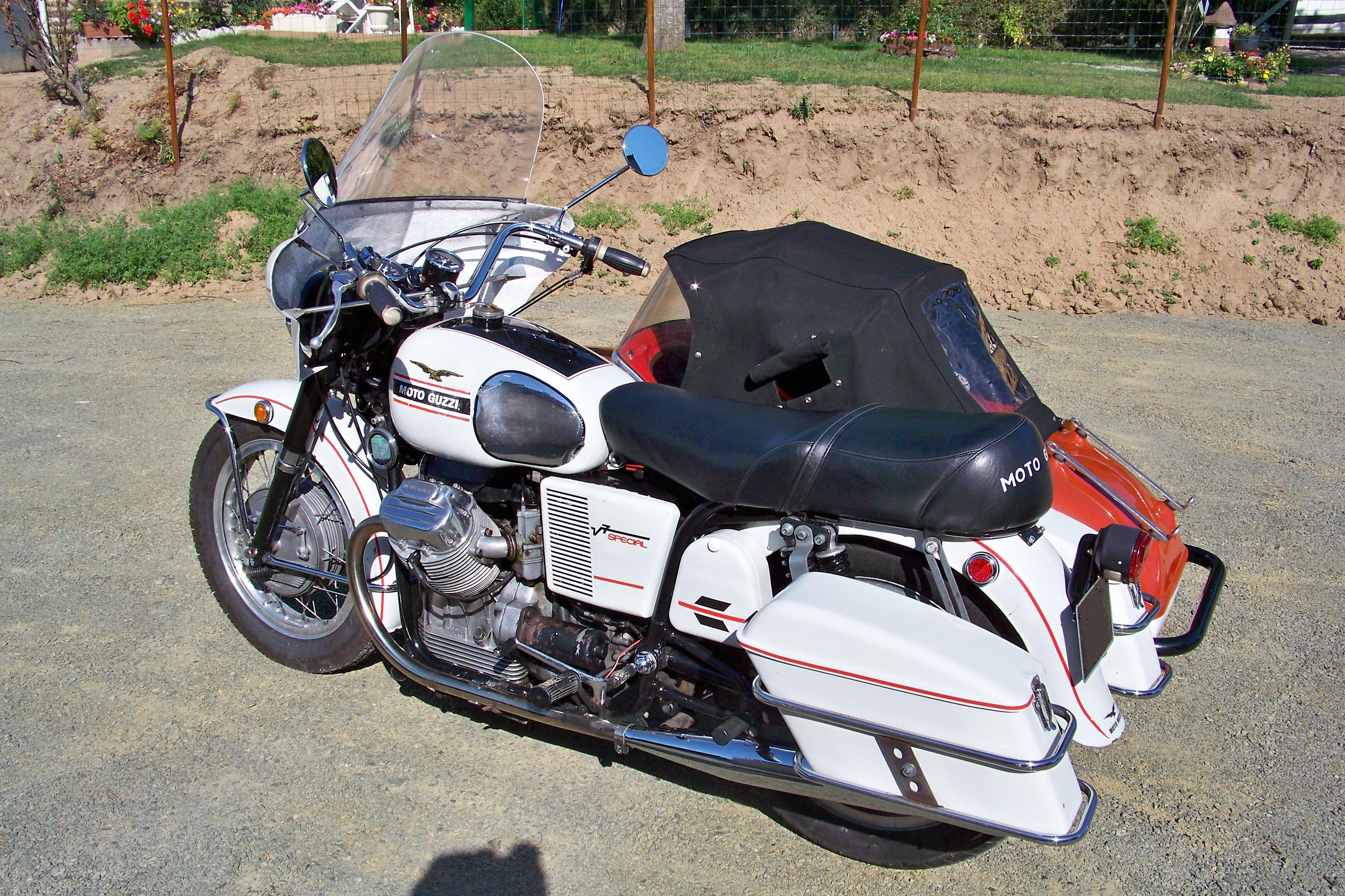

Pour le plaisir, 2 tofs de mon V7 attelé, on voit le pneu carré à l'avant

Bien bel attelage, mais je me console en me disant que j'ai toujours préféré les Guzzi à cadre Tonti.
