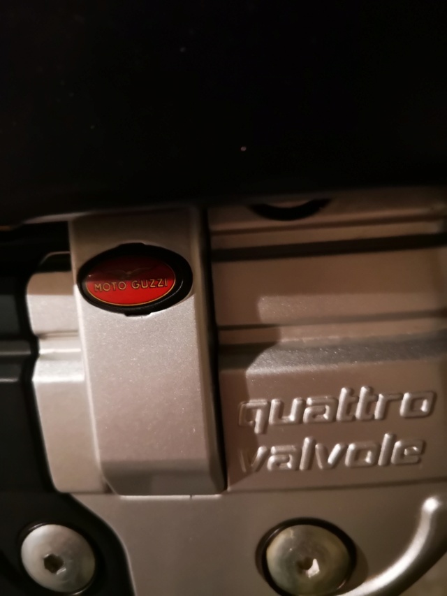

Ayant un peu ramé pour me rappeler comment accéder à mes bougies sur ma 1200 Griso 8V, je vous fais partager ci-dessous en photo mon expérience si vous le voulez bien :) :
Ca se passe par ici :
Pour le processus, il faut d'abord sortir le tout petit cache estampillé MOTO GUZZI avec un petit tournevis. Ensuite, défaire la petite vis Btr noire dessous sur le gros cache en plastique couleur alu qui vient tout seul.
Et là, on accède à la pipette de bougie, que j'ai sortie délicatement... avec une pince multiprise (on peut la "cravater" avec une ficelle comme autre solution).
Rien de particulier ensuite pour défaire mes bougies avec la clé fournie dans la trousse à outils sous la selle, des NGK Platinium PMR8B préconisées, qui étaient globalement propre... :)

Mieux vaut éviter de sortir les "antiparasites" avec une pince ou tout autre outil métallique vu que leur isolant caoutchouté est fin et très fragile :oops:
Avec, à la clé, des "courts circuits" sur le circuit haute tension qui génèrent des coupures d'allumage, à fortiori sous la pluie.
Les deux miens ont été changés sous garantie après un démontage à la pince par la concession lors d'une révision et je m'en suis rendu compte sous le premier orage traversé avec une moto devenue inconduisible :twisted:
Mieux vaut donc le "cravater" avec un cordon un peu épais ou alors le pousser par le dessous en passant un tournevis par le conduit de refroidissement qui est à côté de l'échappement pour faire levier ...
Il faut le bon tournevis, pas trop gros pour passer assez long et suffisamment rigide pour pouvoir faire levier :roll: et aussi un bon coup de main :P

Merci de la précision, j'espère que je ne les ai pas endommagés... :cry:
