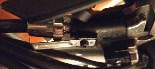

Sur la V85 TT, la mollette est apparente, en aluminium, et bloquée par une petite patte ressort pour qu'elle ne se dévisse pas toute seule.
Je suppose que c'est cette patte qui ne fait plus son office chez les personnes dont la mollette se dévisse toute seule.

Aujourd'hui, j'a dévissé la petite languette, je l'ai un peu redressée, je l'ai remise et, tada!, ca bloque à nouveau la vis de réglage de la garde, comme avant.

La languette métallique en dessous semble vraiment n'avoir qu'une fonction de butée de fin de dévissage, sans pour autant fixer une quelconque position intermédiaire de réglage.
Re: V85 TT - Mécanique : Passage de vitesses dur
Quand on la regarde une fois démontée, il y a un genre de renflement qui "rentre" dans les crénelages, lorsqu'il y a contact, donc une fois redressée.

Ca y est, je vois ce que tu veux dire en parlant du renflement.
Je vais donc démonter cette languette pour faire comme tu l'as fait.
