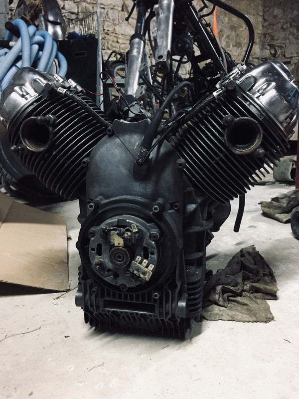

Voici les photos . C'est pas nickel car je n'avais pas de place pour démonter la moto dans le garage .
Je vais tout nettoyer,passer le moteur et les pièces sur l'établi .
A voir les dents de l'arbre de transmission cela n'à pas l'air trop mal mais il y a un peu de jeu avec le "manchon du cardan "

Tout cela n'a pas l'air si mal. Pas trop d'usure apparente.

Tout est sur l'établi après nettoyage des pièces ,je démonte le moteur cet après midi .
C'est apparement impeccable
Imagegas stations open right now
Sortie de boite , Il y a quelques marquages d''usures sur quelques dents .
Imagepost pictures

C'est nickel !
Si comme j'ai lu ta mob à eu une cure de jouvence à depuis 30.000 , pourquoi tu veut tout démonter ? un rodage de soupapes c'est bien suffisant à mon avis ...
Une bonne vérif du circuit electrique ( plutôt là qui faut mettre des € ) , une bonne remise en état des carbu et tu devrait pouvoir faire des bornes tranquille !

Au vu de tes photos, pour moi, tout est nickel.
Avant de tout démonter, je commencerai par rouler 1000 ou 2000 km, voir ce qui cloche éventuellement.
Si des joints sont sec, ce seront les joints spi de vilo, et de boite, et ça suintera de suite. Si rien ne suinte au bout de 1000 km, ça ne bougera pas plus dans 10 000. de plus, le moteur semble avoir été refait récemment ? des joints posés neufs il y a quelques années sont de bien meilleurs qualité que ceux qui était montés d’origine.
si la boite a des soucis, tu le sentira aussi rapidement
tu as plus de chance (!!!!) d'avoir des emmerdement avec l'électricité et la carburation (un bon vieux dépôt au fond des carbu peut générer plein de M....)
après, si tu veux l'ouvrir quand même, je comprend aussi, quand on est passionné de mécanique, tous les prétextes sont bons.
