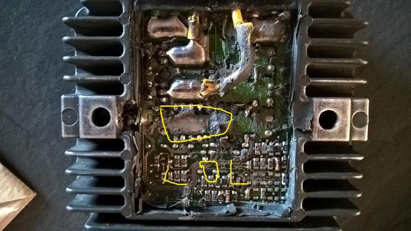

comme j'ai pas eu le temps de chercher moins cher ; j'ai démonter le regulateur hs au boulot ( là j"ai le temps )
on peut s"apercevoir de l"arnaque motoguzzi pour le vendre si cher!
j"aurai pu tout simplement acheter un régu piaggio a 3 fils et qui vaut 50€ ! et couper ce 3eme fils ....
sur la plaquette du regulateur sortent 2 fils jaune ! soudé ( et reste une troisieme en attente !sur le circuit imprimé )
merci motoguzzi
38 00o km seulement
et que j"ai le méme sur la 1004S de marque lombardini venant d"un motoculteur LOL

En plus ils écrivent bien LOL à l'intérieur du régul ! C'est vraiment se foutre du monde ! :lol:

Yannguz a écrit :En plus ils écrivent bien LOL à l'intérieur du régul ! C'est vraiment se foutre du monde ! :lol:
LOL :wink:
