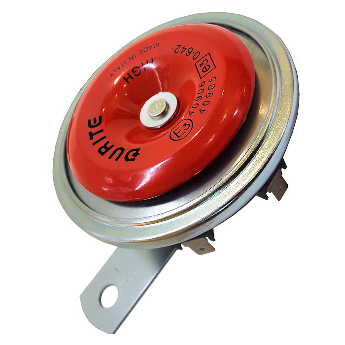

Normal,
Comme moi, passe par eBay.fr (entres y la requête durite 0-642-17) et tu auras le même. :wink:

>Il est vraiment puissant ?
Sans être une trompe Stebel à 136 dB, il fonctionne malgré tout.
Caractéristiques :
0-642-17 Durite
335Hz Low tone, 112dB(A), 91mm Diameter.

je viens d'acheter ce klaxon durite 0-642-17 sur ebay car le mien sur ma norge a rendu l’âme :twisted:
peut on le changer sans retirer le réservoir
merci de vos reponses :wink:

Sur la 1200 S rien à démonter
Dommage car j en ai un neuf à donner, après l avoir essayer toutes les personnes présentes ont trouvé qu il etait moins puissant que l origine...

Folgoche a écrit :Sur la 1200 S rien à démonter
Salut Folgoche
Essais sur les fil origine ou avec un + et - de grosse section ???
Ou direct en test les 2 sur une batterie pour ecouter
Car un truc qui consomme plus sonnera moins fort si pas assez de section fil + et - :wink:

J'étais pressé et voulais installer ça vite alors j ai fait l essai sur les fils d origine.
DU coup ça c est fini avec un klaxon d'auto d'occase.

Personnellement j'ai installé avec relais un double tons de Citroën C5 et j'en suis pleinement satisfait. Acheté 10 € les deux sur leboncoin + une vingtaine d'euros de connecteurs, gaine pvc, relais, porte fusible...
Il y a donc deux cornets, un grave un aigu, installés sous le carénage avant et boulonnés sur les silentblocs des bobines de chaque côté.
J'en suis vraiment super content, la sonorité est claire et puissante, les charrettes motorisées avec les roues dans les coins se poussent à la moindre touchette sur le bidule !

en fait ça ne venait pas du klaxon de ma norge :!: :!:
c’était une mauvaise masse :wink:
j'avais pas vu qu'il y avait 2 klaxon :roll:
du coup ma durite 0-642-17 je la mettrai sur mon v50 avec sa belle couleur rouge :D car j'ai autant de port vers l'angleterre que le prix du klaxon
