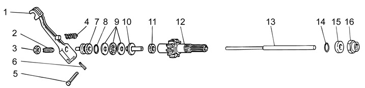

Bon, ça en est où?
J'ai bien peur que ce ne soit pas de ce coté qu'est le pb... tu aurais dû pouvoir régler la garde au levier sans toucher à la vis en cul de boite...
Tu as réussi à sortir la tige (N° 13) sans démonter?
Je verrais plutôt le souci entre le bout interne de la tige 13 et la cuvette n° 2 (sur ce schéma d'un embrayage de v7 2012).
Si tu as sorti la tige, elle est comment coté boite?

J'avais réglé la garde plusieurs fois sans résultat
Oui sortie sans problème en levant le bras oscillant
La tige est nickel!J'ai bien regardé aux extrémités,
La butée a l'air bien mais le cerclage ne tenait pas bien, est ce ça qui frottait?
Je devais recevoir la butée hier, je pense que ce sera aujourd'hui.
Je vous tiens au courant dès remontage!
