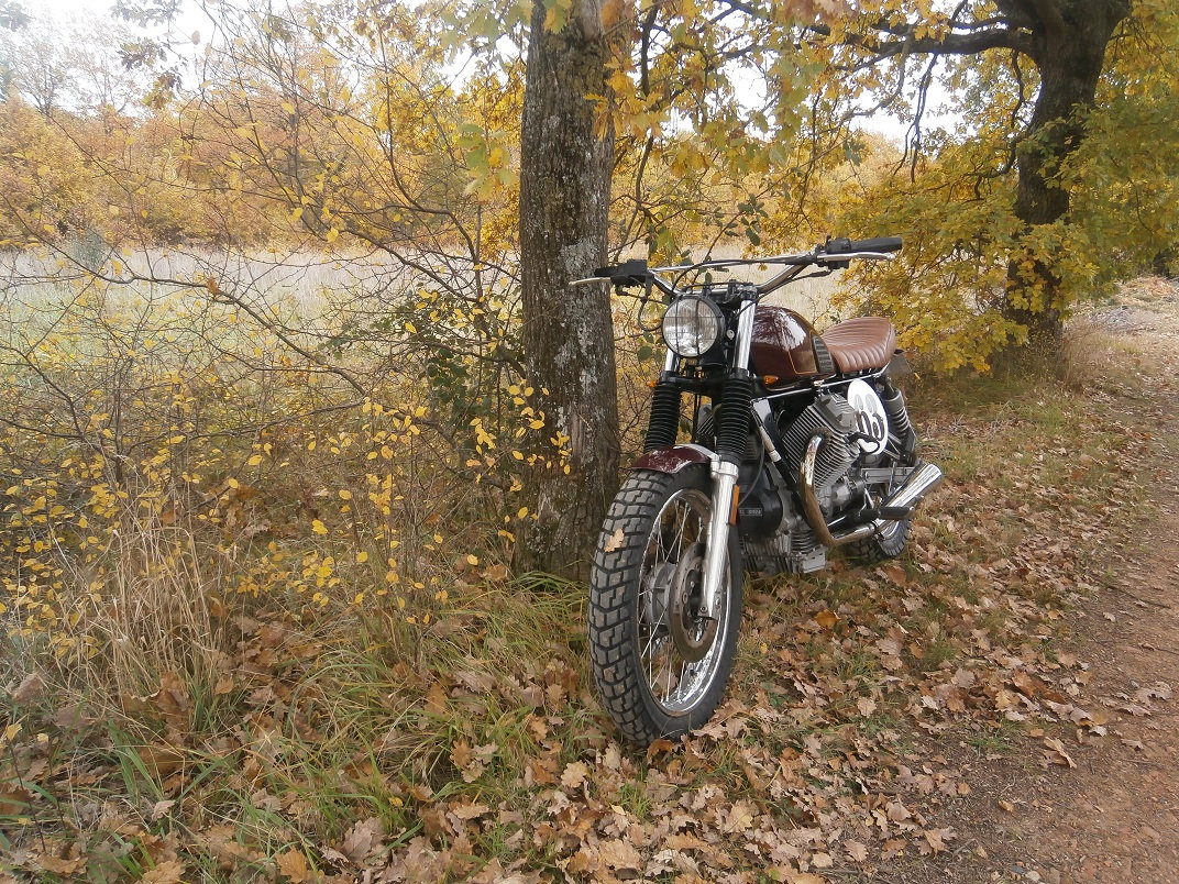

Je souhaiterais remplacer le couple conique en 8x31 de ma Névada de 99 pour un 8x33 de Bréva, V7 ou autres pour tirer un peu plus court.
Questions :
- mon calcul est-il bon ? je tirerai plus court ?
- c'est compatible ? "Plug and Play" ?...
- existe--t-il encore un peu plus court et compatible ?
- quel est le tarif généralement pratiqué en occase pour ce type de pièce ?
En fait, mon Névada devenu Scrambler tire un poil long (surtout en première) depuis qu'il a troqué son pneu arrière 130/90x16 par du 130/80x17...
Merci.

Pour info, je viens de calculer les circonférences des 2 pneus : en théorie, j'obtiens des résultats quasiment identiques (2010 mm / 2012 mm) mais je pense que la hauteur des crampons change la donne sur les Trailmax.
