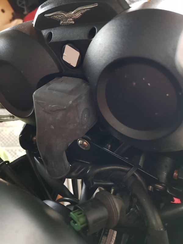

et voilà la prise située à droite. (j'ai mis l'aigle pour admirer la photo même si la prise intéresse pas!
donc j'ai une pièce de la 1400 calif sur ma modeste v7 ou alors la superbe calif s'inspire de la subtile V7
bon ya plus qu'a trouver le mâle chez bmw à ce qu'il parait
donc j'avoue post inutile juste rajouter oui la prise existe aussi!

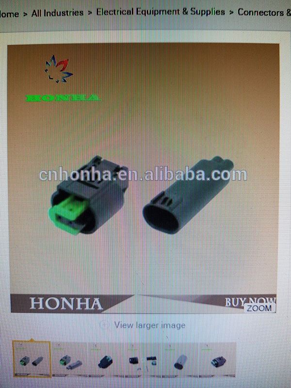

j'ai trouvé sur alibaba mais par 100 (avec les références écrites sur la pièce)
j'ai mis 1 pour voir
z'on dit oui de quelques cts on passe à 3,5 dollars la piece + 8 pour l'envoi ce qui nous emmène dans le 10 à 11 euros
c'est amusant c'est indexé sur le dollar et la monnaie suédoise.

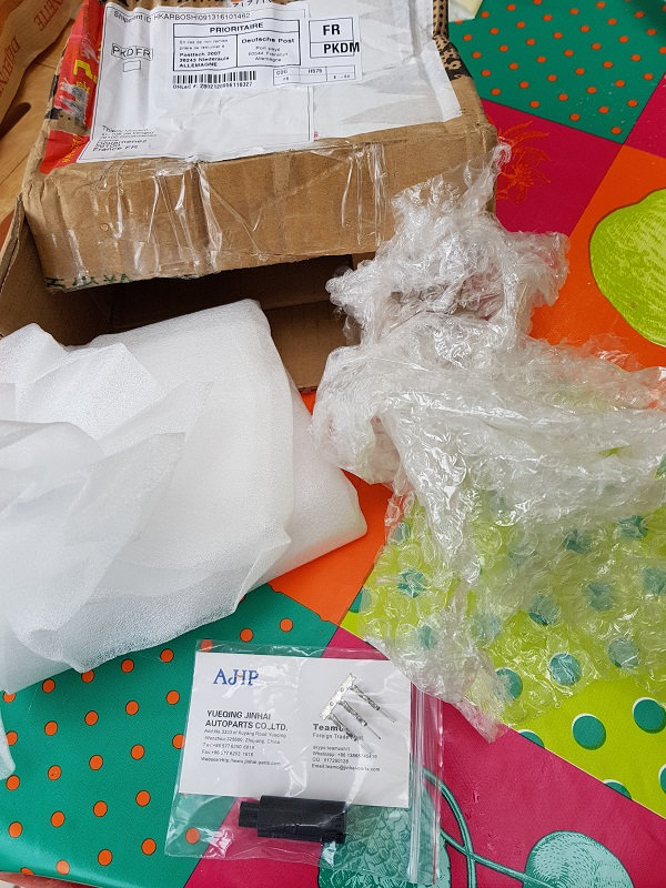

voilà reçu aujourd'hui (donc pas être pressé mais ça arrive!
le bout de plastique noir, les connecteurs mais pas l'isolant
un collègue de l’éclairage public va me souder tout ça me mettre du silicone à baignoire (+ 10 euros)
me trouver le + du - pour bien brancher
et hop ce sera bon
(cout : une demi bouteille de ricard)
y a pas a dire c'est la main d'oeuvre le plus agréable à payer!
