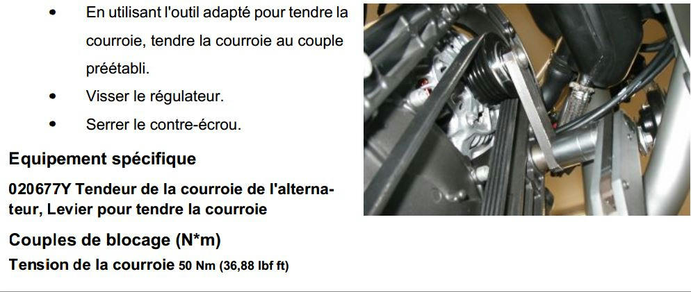

Je viens de démonter le carter de courroie .
J'ai deux questions ,
la première : faut il désserer la vis de blocage a fond ?
la deuxième : comment avez vous réussis à passer une clé (de 12 ou 13 ) pour débloquer le contre écrou de la vis de réglage ?
l'empreinte BTR n'étant pas profonde j'ai peur de forcer ...
Sinon pour infos j'ai mesuré la fréquence de tension de ma courroie d'origine à 77Hz . (stelvio 2010)

Il y une vis BTR Ø 8 à simplement desserrer/débloquer, juste au dessus de la vis de tendeur et c'est tout (voir manuel atelier p 172) C'est l'axe du support de l'alternateur.
Quant à atteindre la vis du tendeur, tout les moyens sont bons, en insultant copieusement de tous les noms les ingés de chez Guzzi, ça aide

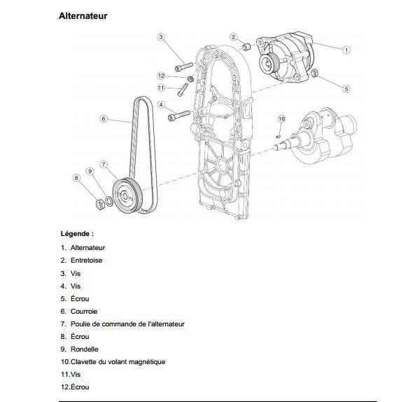

Re: courroie alternareur
Salut
Donc dans l' ordre et pour des raisons de facilité de déblocage.
a) écrou 5 sur l' axe pivot 4 à débloquer simplement.
b) contre écrou 12
c) vis de réglage 11
d) vis 3
Pourquoi la vis 3 en dernier; parce que les autres vis peuvent exercer des contraintes sur cette vis 3 et ne pas faciliter son déblocage.
Cela à été mon cas.
La vis de réglage doit être suffisamment dévissée pour qu'on puisse sortir la courroie en tournant la poulie.
Tu as mesurée la tension de courroie alors que celle ci est usée ! ?
Usure = moins de matière = moins de tension
Pour débloquer le contre écrou de la vis de réglage, la clé doit sans doute passer un peu inclinée.matthys a écrit :Bonjour
b) contre écrou 12
d) vis 3
Cela à été mon cas.

courroie d'alternateur
Bon voila c'est fait, mais après avoir démonté le flan de réservoir coté droit c,est bien plus pratique...( Patlec j'ai revécu la même impression de délire que lorsque je démontai le carénage de ma ducati ST )
La vis du tendeur et son écrou de blocage étaient pleine de frein filet .
Ceci dit la courroie déposée ne présentée pas de signe visuel de craquelures.
Prochain changement à 100000 KMS.....
