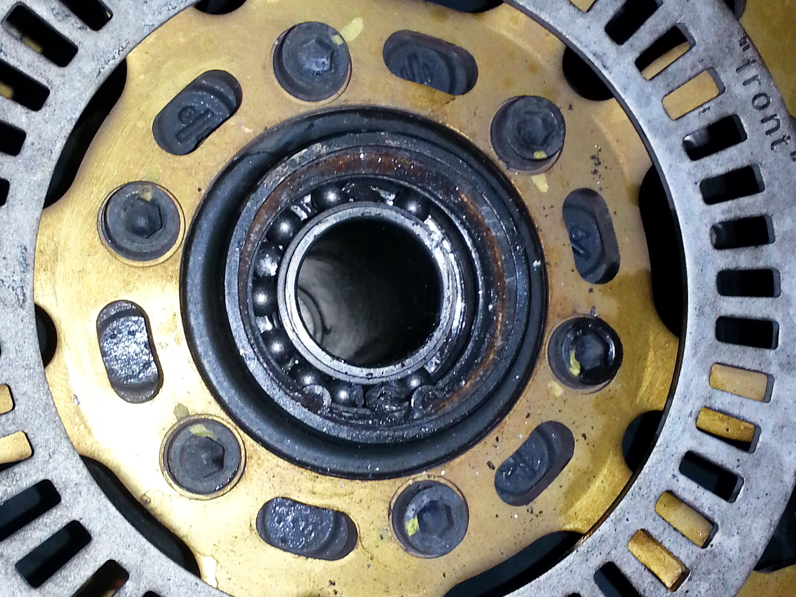

Le lendemain Je suis donc rentré sur Lyon tout seul et à vitesse raisonnable par la D86. Je n'étais pas très rassuré d'autant plus que si les CROUIC CROUIC se sont fait de plus en plus rares, ma roue avant elle vibrait de plus en plus et la direction devenait de plus en plus imprécise.
Arrivé @Home, je m'étais fait une bonne idée du problème.
Je ne pensais plus à un problème de plaquettes, mais plutôt à un problème de fourche, et de plus en plus à un problème de roulement de roue.
Je suis quand même allé (en bagnole) acheter une paire de plaquettes (72 zeuro le lot) car elles étaient de toute façon à changer, et vu les dernières interventions du concessionnaire officiel, et ma confiance désormais fort relative en eux, je me suis tourné vers un ami mécano.
Après avoir soulevé la bécane au cric et fait tourné la roue à la main, l'évidence nous saute zozieux: un bruit de cricgrookgrrrcrix et un bon petit jeu dans la roue: Cela semble donc bien être un roulement.
Effectivement, le droit est dans un piteux état :

On décide de démonter les roulements et de passer voir un revendeur du coin qui vend des roulements industriels.
Mais grosse galère pour sortir les roulements, on file donc avec la roue sous le bras chez un jeune mécano que mon pote connait et qui s'est installé il y a peu à 3 bornes derrière chez moi. C'est un spécialiste en préparation de bécanes de cross et d'enduro.
Réception avec un grand sourire dans un atelier nickel. Il prend la roue, chauffe un peu avec un truc qui chauffe, puis un coup de presse et hop les roulements sont enlevés. Il les regarde et nous dit: "je dois bien avoir cela en stock", il file derrière et revient avec deux beaux roulements et nous fait un beau clin d'oeil : "je les ais"
Remontage des roulements, remontage de la roue, changement des plaquettes et nickel, ça roule :D
Tout cela en deux heures de temps et pour 20 euros de pièces.
L'a même pas voulu facturer sa prestation... à peine un pourboire.

L'essentiel étant de commander des roulements en 2RS à la place des vacheries qu'ils mettent d'origine......
2RS pour double étanche , pas uniquement du côté externe (RS) voire pas du tout , c'est important pour éviter que la chose se reproduise à plus ou moins long terme....
Ce sont généralement des tailles standard (ex : 6204 2RS) qu'on peut commander avantageusement chez un marchand/distributeur d'outils industriels/boulonnerie....Généralement les prix vont du simple au double voire triple !
