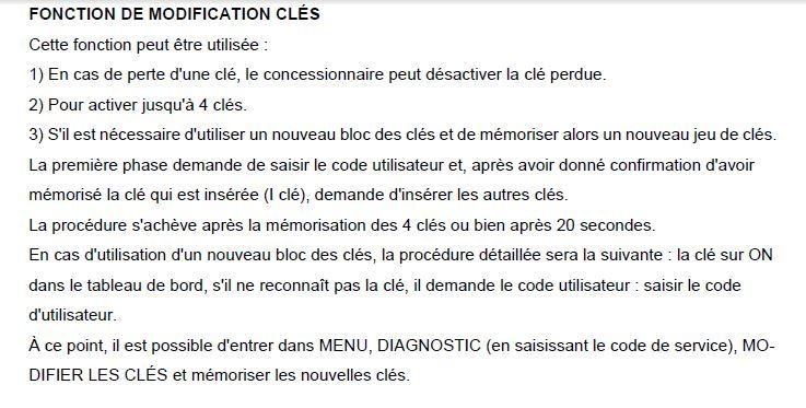

Bon alors le plus simple pour guzzi 20 est de trouver un TDB modèle identique à moto fourni impérativement avec code utilisateur que ce soit 00000 (usine) ou code XXXXX perso de l' ancien propriétaire de la moto.
Il pourra normalement faire reconnaître ses 2 clefs avec la procédure.
Moi j' ai fait comme cela quand j'ai changé de TDB.

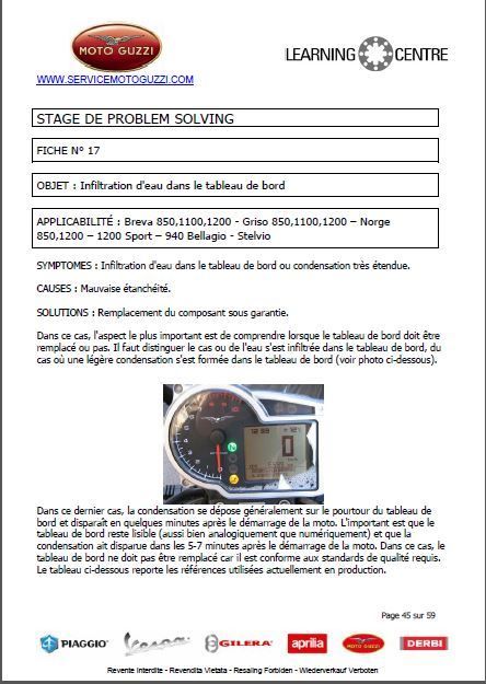

J' ai changé le premier TDB pour cause de légère condensation .
Suite à note de service, il s' avère que le TDB peut encaisser une certaine quantité limité de buée.
Au final je me retrouve en possession de 2 TDB en parfait état de fonctionnement.
Si je voulais vendre Mon TDB à quelqu'un, il suffirait que j'informe l' acheteur de ce code à 5 chiffres et il pourrait faire reconnaître ses clefs avec la procédure prévue et utiliser le TDB normalement sur une Stelvio du même modèle.

cette note de service concerne aussi les 1200 sport?
car c'est recurent aussi sur la sport
si oui ou la trouver?
Messages : 3047
Ah ! voui Monsieur :wink:

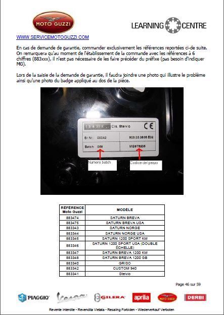

Dans Stage guzzi PDF le modèle sport est concerné aussi.
http://www.fichier-pdf.fr/2012/09/02/stage-guzzi/
23 Fiches notes.
Faut télécharger et tu as plein de notes de service pour Norge breva sport bellagio Stelvio calif ....guzzi

Toute fois un truc qui pose question, faudrait pas que l' ancien proprio ai mémorisé 4 clefs car je ne sais pas si le TDB Accepterait une de plus.
Mais rare sont les motards parmi nous qui ont du en mémoriser 4 :roll:
Alors
Menu
Diagnostique
code de service réparateur
Modifier cles
Saisir code utilisateur
