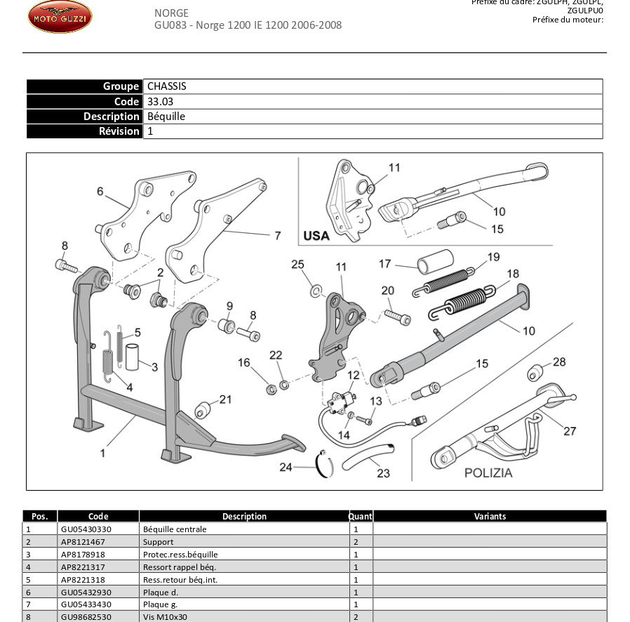

Entre 2V et 4V, je ne sais pas si il y a des différences, mais cela doit être facilement vérifiable avec les part-list se trouvant sur la Guzzithèque.
Par contre, je suis quasiment sur qu'il y a des pièces de liaison fixées au châssis à installer avec la centrale... ( visible elles aussi sur la part-list )

"...Par contre, je suis quasiment sur qu'il y a des pièces de liaison fixées au châssis à installer avec la centrale... ( visible elles aussi sur la part-list )..."
pour ma Bréva il y avait effectivement des pièces en plus de la béquille

du coup j ai appelé king moto guzzi marseille pour leur demander les autres pièces, ils m ont indiqué que la béquille était une option et qu ils n avaient plus accès à la fiche, et donc impossible de commander les pièces.
puis je donner les références des platines+ ressorts de breva? norge? année?

Tu les as trois posts haut-dessus :wink:

J'ai commandé la mienne chez kick moto à Valence. Il a fallu installer les platines Bréva pour pouvoir la monter. Depuis avec le fournalès jamais touché. Pierrot m'avait coupé de moitié le tampon caoutchouc de butée livré avec.
