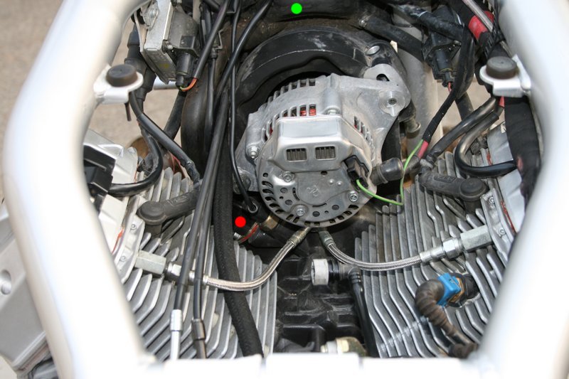

Pour la petite histoire, j'ai pris quelques photos du capteur fautif
Le plus long dans tout ca, c'est de débrancher le connecteur du capteur qui est coincé au-dessus du vase d'expansion d'huile
Le capteur est pointé en rouge, le vase d'expansion d'huile en vert
