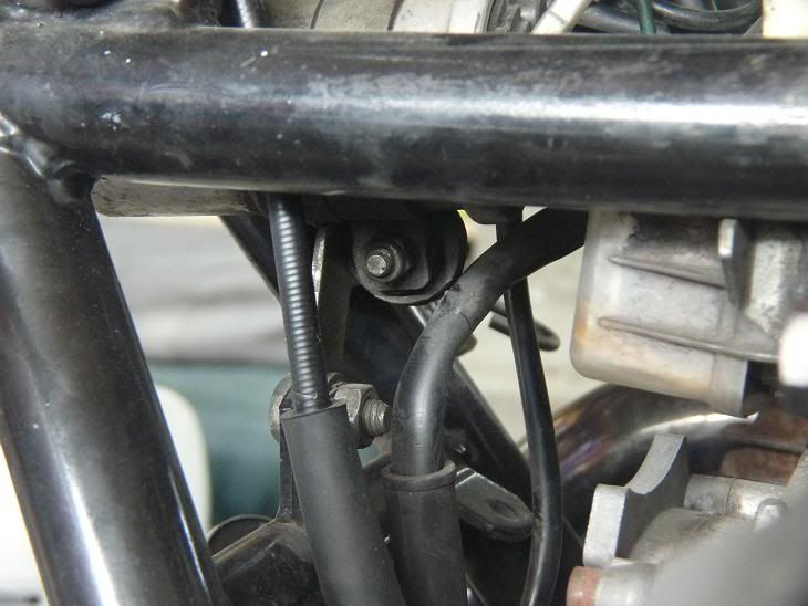

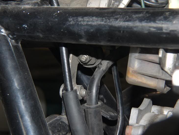

Ma contribution :
Jour :
Nuit :

Nicoaigle
Message par Nicoaigle »
Tu as quand même de jolies marques laissées par la flotte, et la peinture restant devait être contre un élément, ça aide souvent pour remonter :wink:
