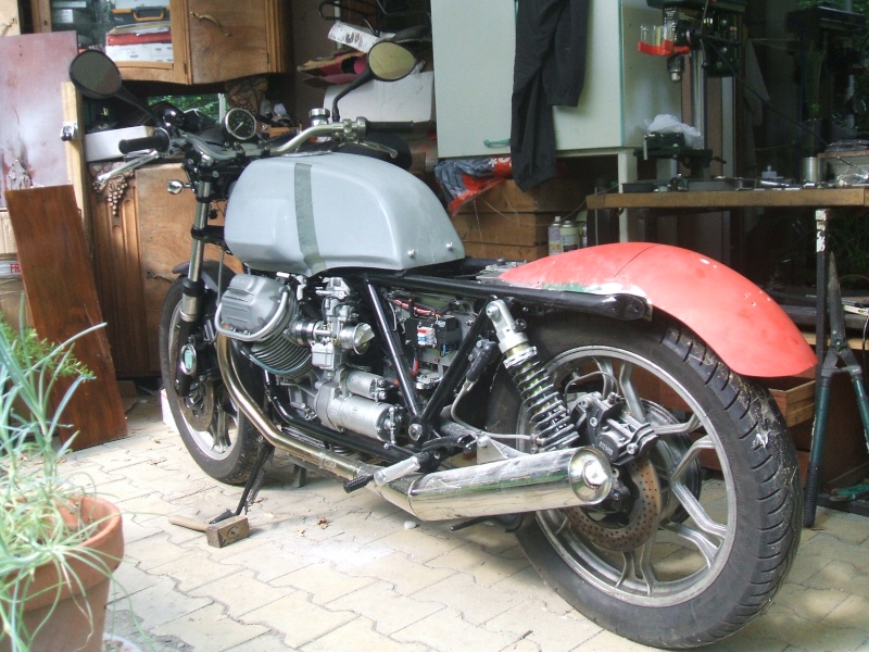

Un bout de tôle d'alu, scie, lime,quelques petits trous et hop..
Mais va falloir que j'en fasse d'autres vu que j'ai monté des commandes reculées depuis cette photo..
normal ils ne sont plus dispo.

lou a écrit :Un bout de tôle d'alu, scie, lime,quelques petits trous et hop..
Pas sûr que le talon des tes bottes touchent le pot avec les commandes reculées...........

D.o.m a écrit : Pas sûr que le talon des tes bottes touchent le pot avec les commandes reculées..
Si, si, ils touchent.Pas tout le temps certes, mais il y a déjà des bouts de talon fondus dessus.

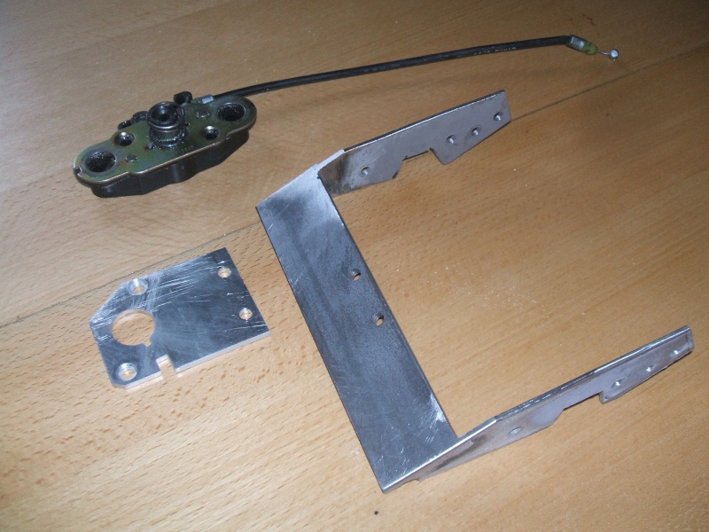

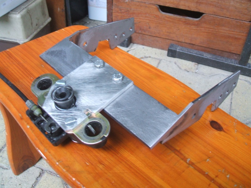

Au programme: fabrication d'un support de selle sérieux pour remplacer le précédent en véritable bois d'arbre..
Je suis parti d'un verrouillage de jap trouvé chez speck moto pièces ( http://www.speckmotospieces.com/ ) Je les ai contacté par mail pour leur montrer une photo de ce que je cherchais, puis par tel et deux jours et 9 euros plus tard je l'avais à la maison..
C'est le truc en haut de la photo, le reste c'est la platine destinée à le recevoir, en cours de fabrication......

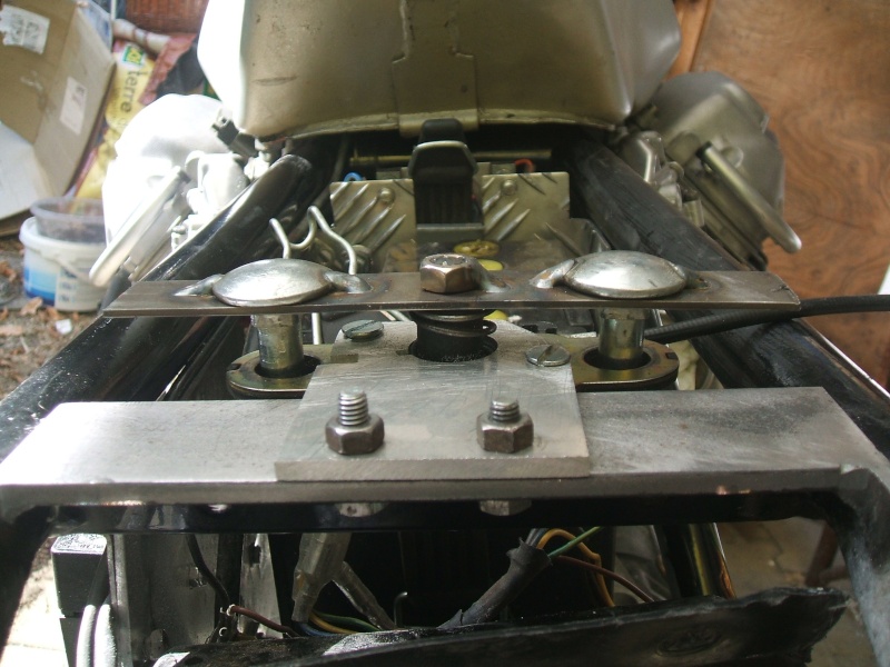

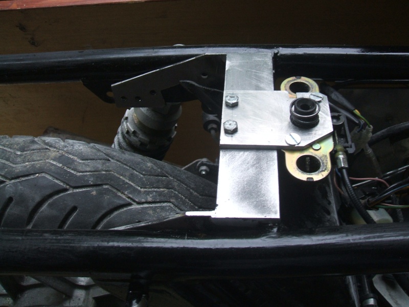

puis finie:
et enfin en place:
L'ensemble est en appui sur la barre transversale et sera maintenu en place avec des boulons fixés dans les trous qui sont derrière les supports supérieurs d'amortisseurs:

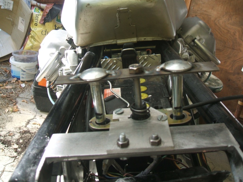

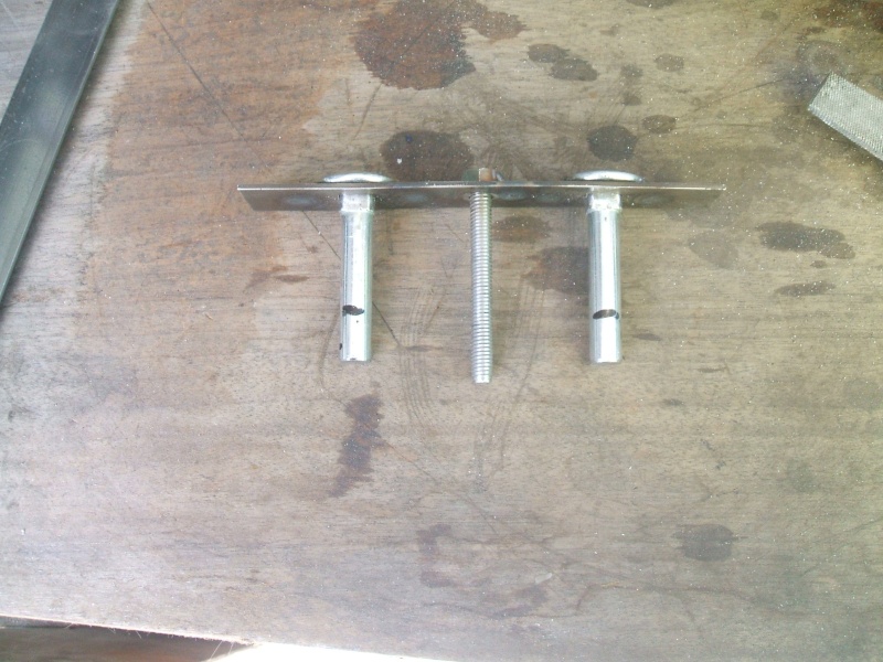

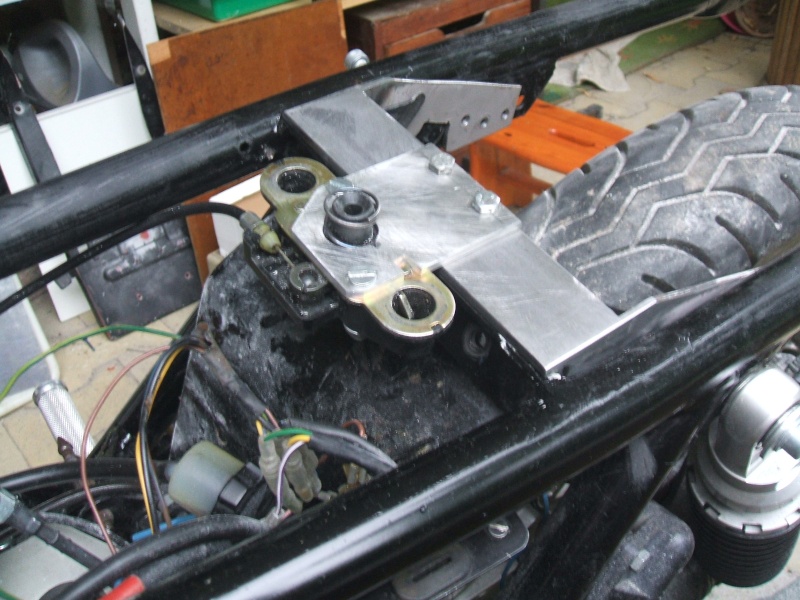

Reste à fabriquer la partie mâle qui sera fixée à la selle et voilà où j'en suis aujourd'hui:
Reste à creuser les encoches dans les deux tiges mâles pour que ça se verrouille une fois en position basse, puis fignoler le tout..

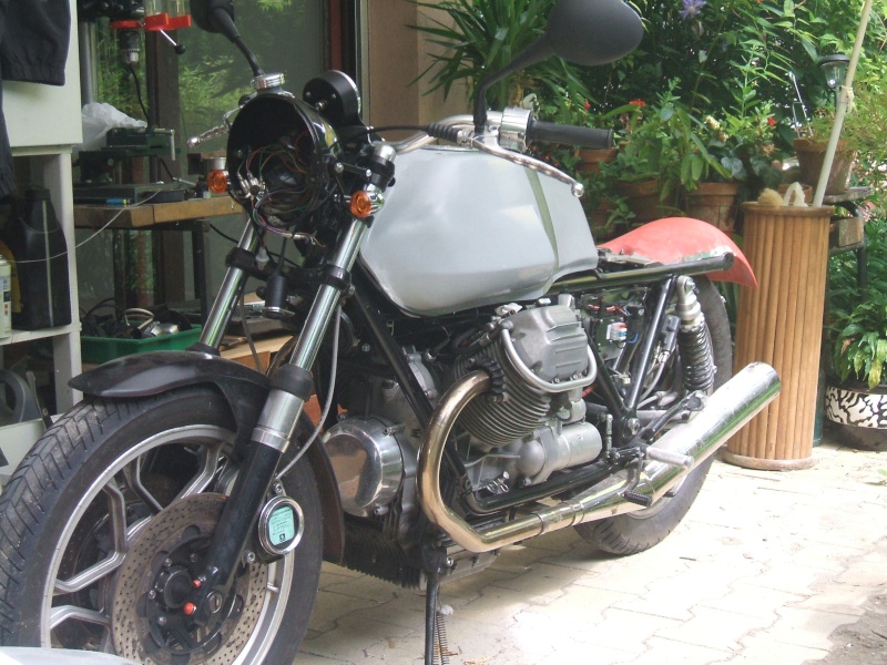

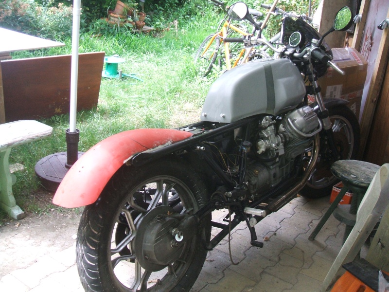

J'ai aussi enfin trouvé la pièce maîtresse de la mob du moins en ce qui concerne la carrosserie: le réservoir.
Je l'ai acheté chez officine08 ( http://shop.officine08.it/web/index.php ) et je vais en profiter pour leur faire un peu de pub. Il y a là bas un gars qui se prénomme Danilo, qui parle et écrit le français, Ce mec, c'est une crème. Comme je voulais un réservoir de chez europlast et comme je savais qu'il fallait choisir le bouchon avant de le faire fabriquer le fait que l'on puisse échanger en français à beaucoup facilité les choses.Après quelques échanges de mail et de coups de tel, le tout enrobé d'un peu de patience -bin oui il fallait le fabriquer ce résé- j'ai reçu ce matin un gros carton.. montage direct sur la mob, pour voir, et ce que j'ai vu me va bien:
