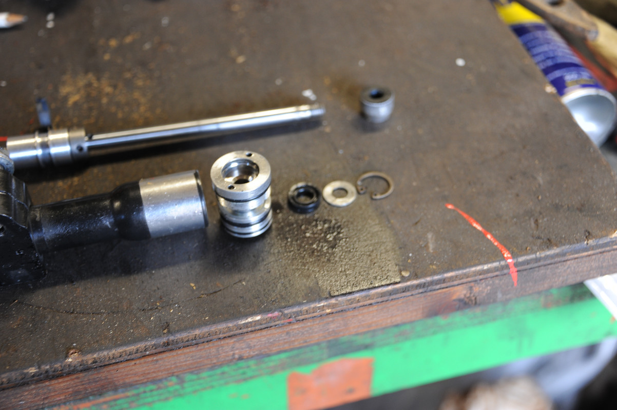

pour démonter le zinzin, mettre des coup de marteaux sur la molette pour bien décoller le filet, bien serrer la tige sans la marquer et démonter cette fichue molette
de l'autre coté faire de même mais sur le corps de rotule de bon coup de marteau etc... voire aussi une petite chauffe au chalumeau ou lampe a souder pour extraire tous ca, ne surtout pas forcer entre la molette et la rotule, casse du réglage d'amortissement assuré
pour la dépose des bouchons prendre une pince a clip coudée, mettre les becs dans les trous et dévisser

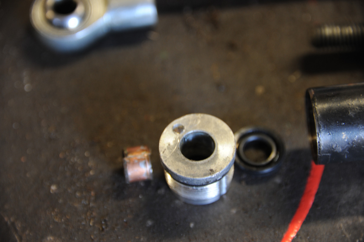

extraire les joints, sur le bouchon avec 1 trou il s'enlève avec un simple tourne vis plat, pour l'autre il faut retirer le clip et la rondelle, après le joint sort de la même manière, si il a du jeu sur la tige a gauche coté simple trou, il y a une bague diamètre 8 intérieur 10 extérieur et 8 d’épaisseur, sur le mien on peut monter a 10mm d’épaisseur il y a la place
les bagues => https://www.123roulement.com/accessoires-PAP0808-P10
les joints => https://www.123roulement.com/joints-CD-8X16X3.50-NBR

Merci beaucoup pour ce tuto,tu vas intéresser pas mal de propriétaires d'amortisseur fuyard .
Il n'y avait pas d'azote à l’intérieur ?
Tu le rempli au maximum ?
- fafalastuce
- Messages : 2543
- Localisation : Dieppe
Re: la 1100 Corsa de fafalastuce
non pas d'azote et pourquoi faire? il ne faut surtout pas qu'il ce détende ou qu'il pousse, autrement sur la moto ca ne marcherait pas
oui plein, c'est pour cela que je l'ai ouvert car il était inefficace au centre et qu'il amortissait guidon tourné presque a font
