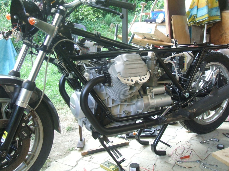

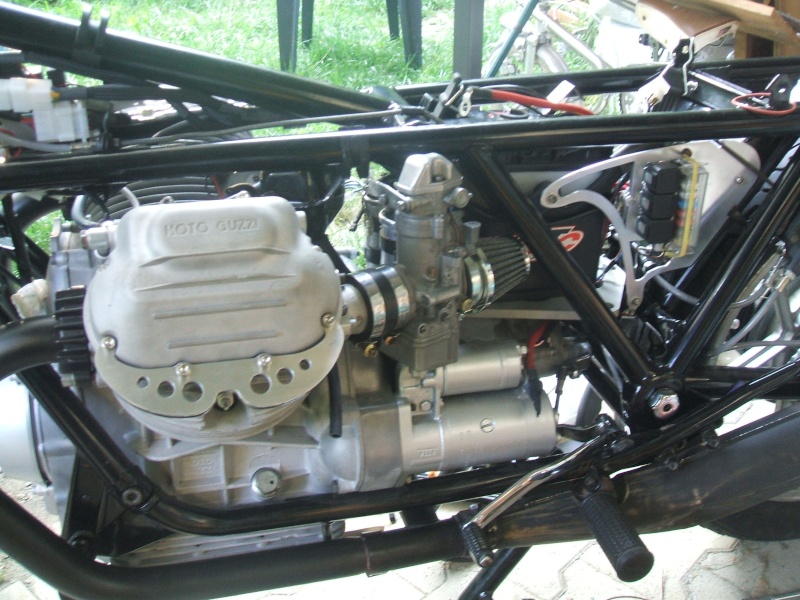

Les cornets filtres comme tu as brident un peu le moteur, il n'y a aucun volume, il vaut mieux des modèles plus long ou ceux qui sont ovales.
Mais bon c'est pas le même tarif et il faut de la place et avec la grosse batterie c'est pas simple.
D.o.m
Messages : 92
Inscription : 22 août 2010, 18:48
Localisation : Touraine
Message par D.o.m »
Sacré beau boulot que tu nous fais là lou :wink:
lou
Message par lou »
@ D.o.m: Merci m'sieur. :wink:
mérou a écrit :Les cornets filtres comme tu as brident un peu le moteur, il n'y a aucun volume, il vaut mieux des modèles plus long ou ceux qui sont ovales.
En attendant de pouvoir me payer des dell en 40 , c'est toujours mieux que les cornets en alu sans aucune filtration, enfin il me semble...
Pour les longs dont tu parles j'ai pas trouvés de trucs qui se montent, pas plus que des ovales d'ailleurs, t'as des liens?

tu as des ovales à pas cher là:
http://cgi.ebay.co.uk/Guzzi-Air-Filter- ... 2a06a9ec81
mais le mieux reste les tubes longs qui perturbent le moins l'onde d'aspiration

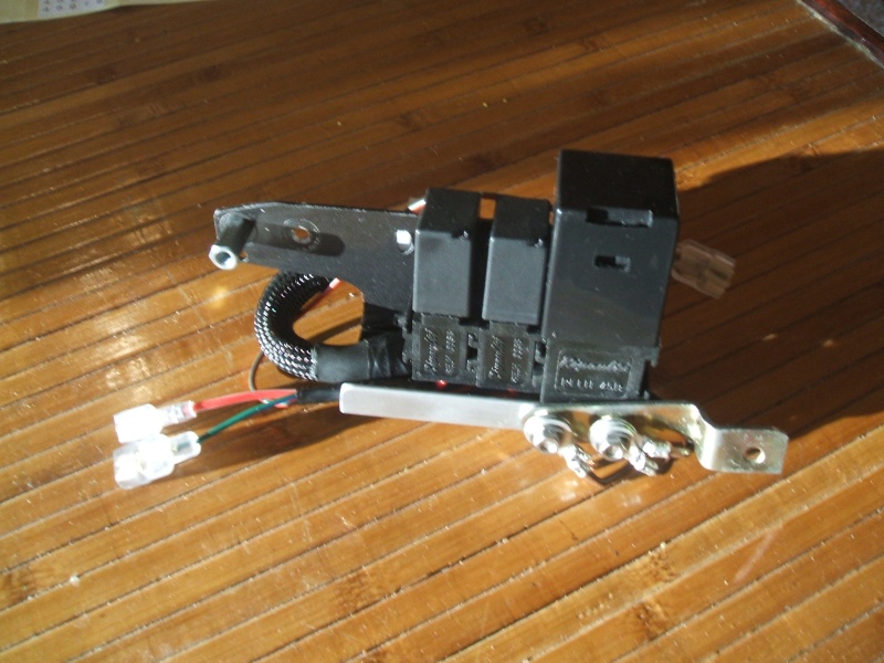

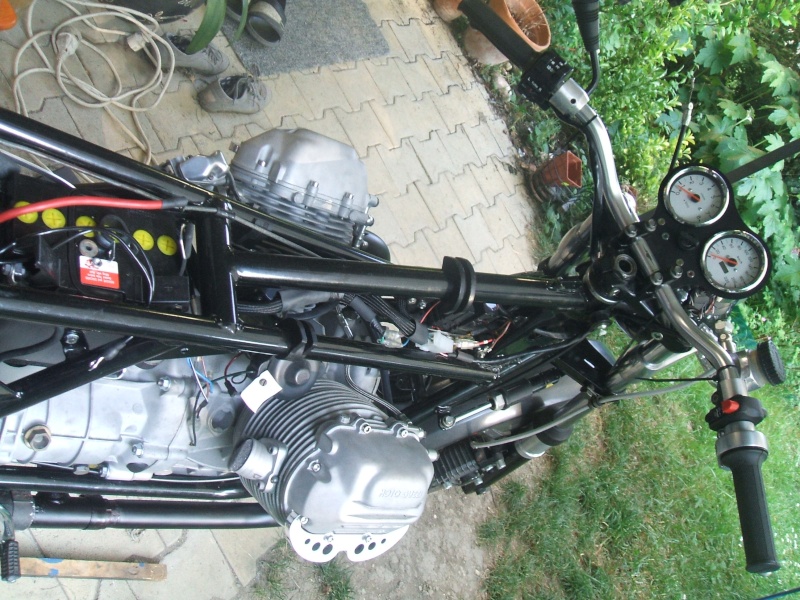

Ouf! J'en suis arrivé enfin à bout...

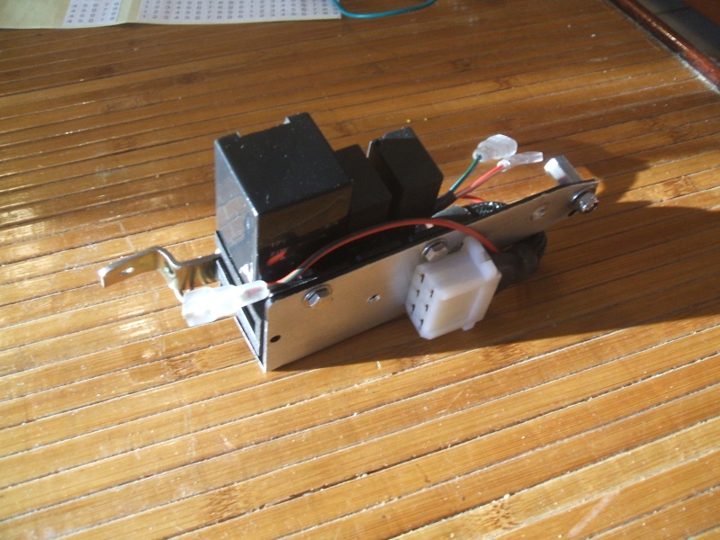

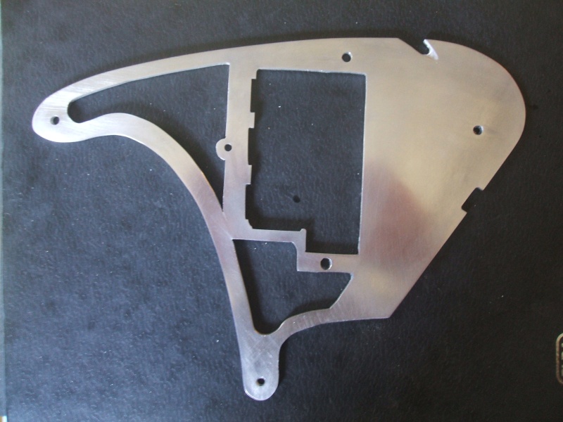

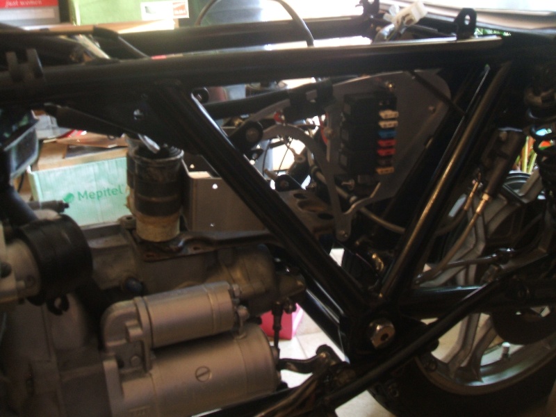

J'ai modifié la petite platine pour les relais de phare et centrale cligno:
Puis j'en ai fait une autre pour le reste des relais et la boite à fusibles:

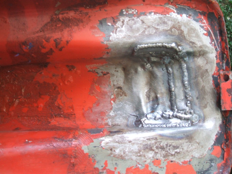

J'ai aussi trouvé quelqu'un pour souder mon résé:

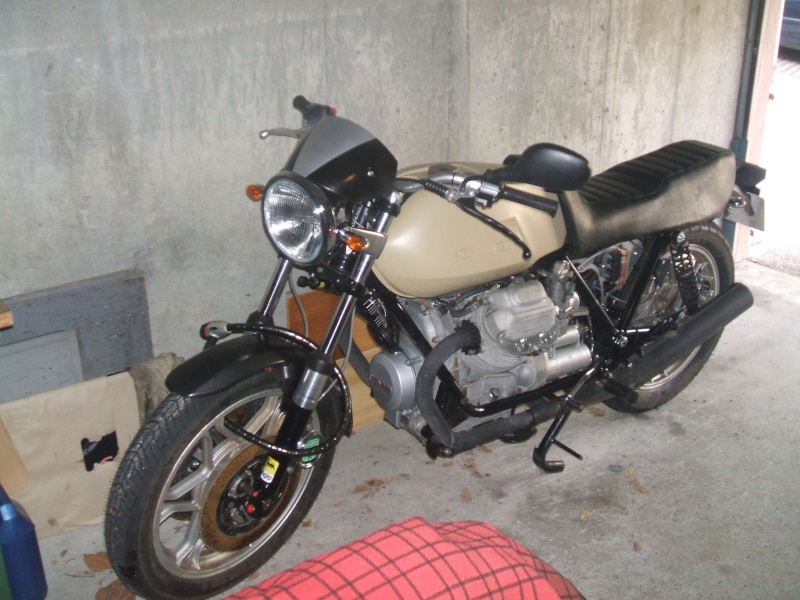

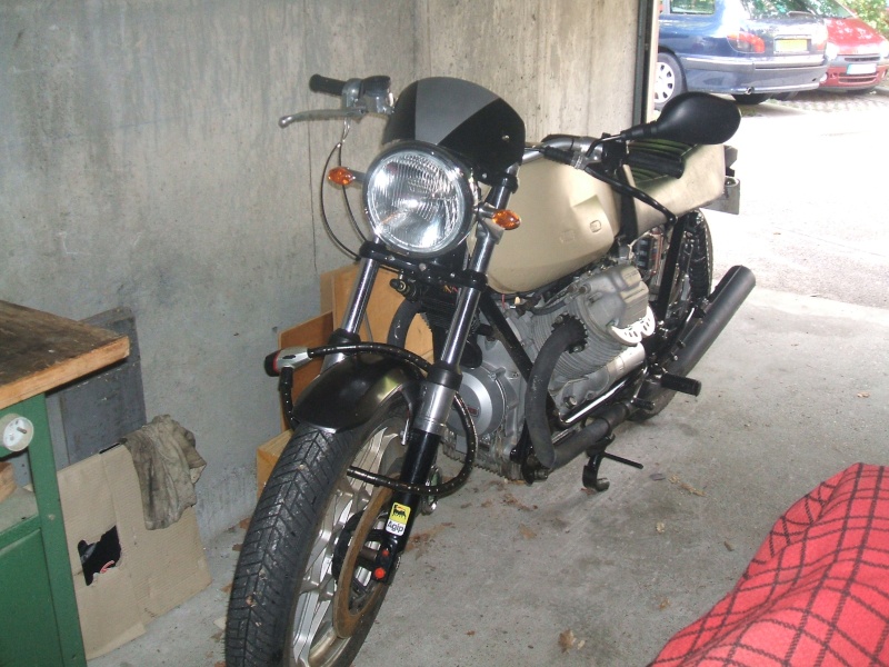

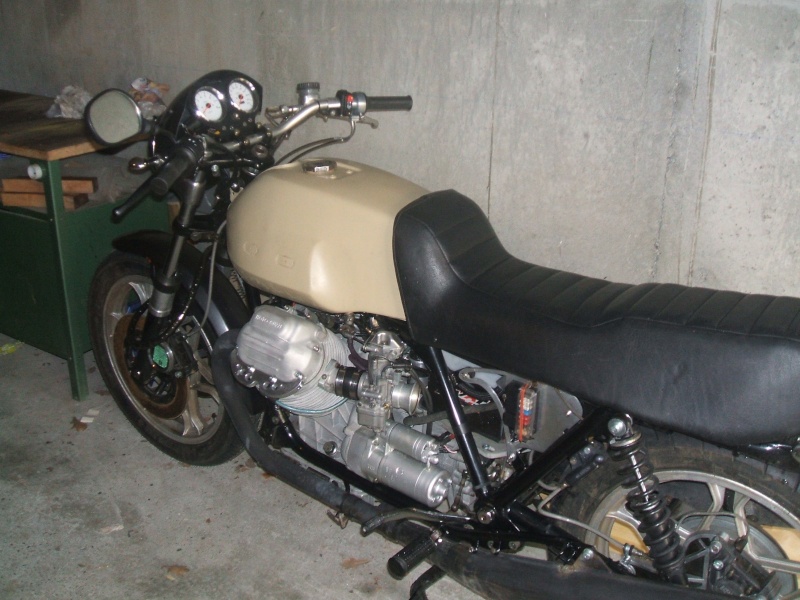

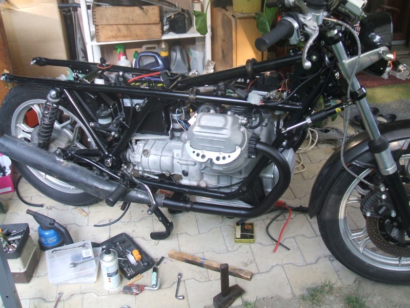

Et voiçi le tout sur roues et qui roule depuis une quinzaine de jours.
En attendant mieux, c'est une visière de casque peinte qui fait office de saute vent..

Après la mécanique et le chassis voiçi venue l'heure de la personnalisation. Je vais en décevoir certains mais elle ne sera pas rouge...D'ailleurs je veux me démarquer un peu ...
Je pense à un deux tons, mais rien de défini encore... reste à installer les caches latéraux, le garde boue arrière et son feu ( tout ça pas d'origine) faire une jolie selle avec un dosseret ( pas encore décidé s'il sera en skai ou peint )..

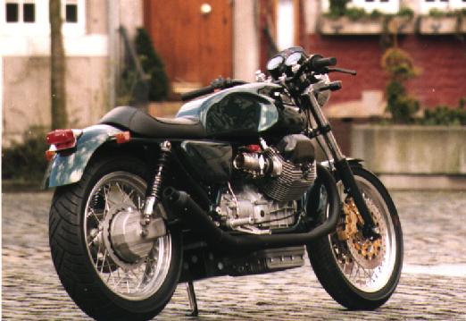

Voiçi un peu le genre de direction que je cherche à prendre:
Ya encore du taf!!!
