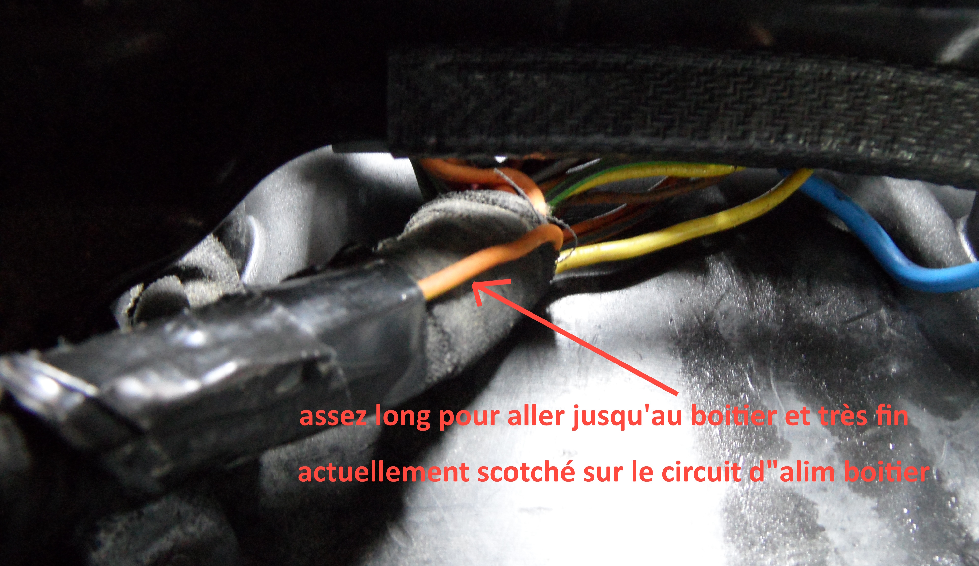

bon, je redéterre ce poste, car bienvenue au club j'ai depuis hier, où il faisait chaud après 2 mois froids et pluvieux,
de ce "§/^%+?è=" (manque plus que la coccinelle morte de rire ...) de problème de redémarrage moteur chaud ...
ce que ne disait pas la chanson, c'est que l'ordi raconte aussi n'importe quoi quand çà arrive ...
pourtant, un fil de grosse section a été installé depuis le relais de démarreur par un ancien proprio ...
ce qui, on le voit, ne résout apparemment rien ...

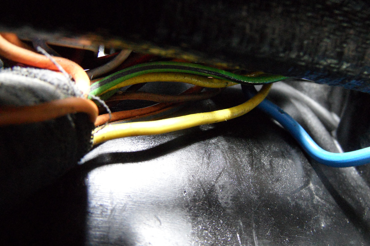

le problème, c'est que le fil a été tiré directement du dessous du boitier de fusibles,
mais que je n'ai pas de doigt de fée pour sortir ce boitier et refaire une solution à relais ...
je suppose que ce fil est le fil d'ange d'arrivée au boitier (coupé),
celui au premier plan, orangé, dont l'extrémité est scotché au faisceau
le dessous du boitier où je voudrais accéder, mais comment faire ??
si vous avez une idée, merci !

merci les gars, mais le problème n'est pas le montage avec relais, relativement assez simple en théorie ...
a) il est que le montage actuel sur mon boitier à fusible, je voudrais le virer pour faire quelque chose de propre,
et que je ne sais pas comment sortir le fil bleu du dessous du boitier, n'ayant pas l'espace nécessaire pour sortir celui ci ...
(ce n'est pas moi qui ait fait le boulot)
b)je ne sais pas non plus à quoi peut bien correspondre le fin fil orange coupé de la 2eme photo, ferait il partie à l'origine de ce circuit ?

Le fil orange/G correspond à la couleur du fil qui normalement alimente le solénoide en partant du relais de démarrage (comme sur schéma électrique du 1200 sport AR/G.).
Pour le confirmer tu peux faire un test de continuité entre son extrémité après avoir dégagé le scotch noir et avec l'autre extrémité qui est le fil de même couleur sur cosse femelle qui vient normalement se connecter sur le solénoide, mais où est ce que l'ancien proprio l'a planqué :?: . :?
Utiliser un voltmètre et si ça sonne c'est que c'est le bon fil .
Le fil bleu qui a certainement remplacé l'ancien fil d'ange AR/G je suppose :?: (voir la couleur du fil branché actuellement sur le solénoide qui confirme la chose).
Une fois le relais de démarrage enlevé sur le bloc support tu dois pouvoir visualiser la cosse femelle de connexion et la déloger en poussant par le haut.
Mais pour cela, il faut avec un tournevis plat et fin appuyer sur l'ergot qui verrouille cette cosse femelle dans son logement sur le support connecteur de broche relais.
