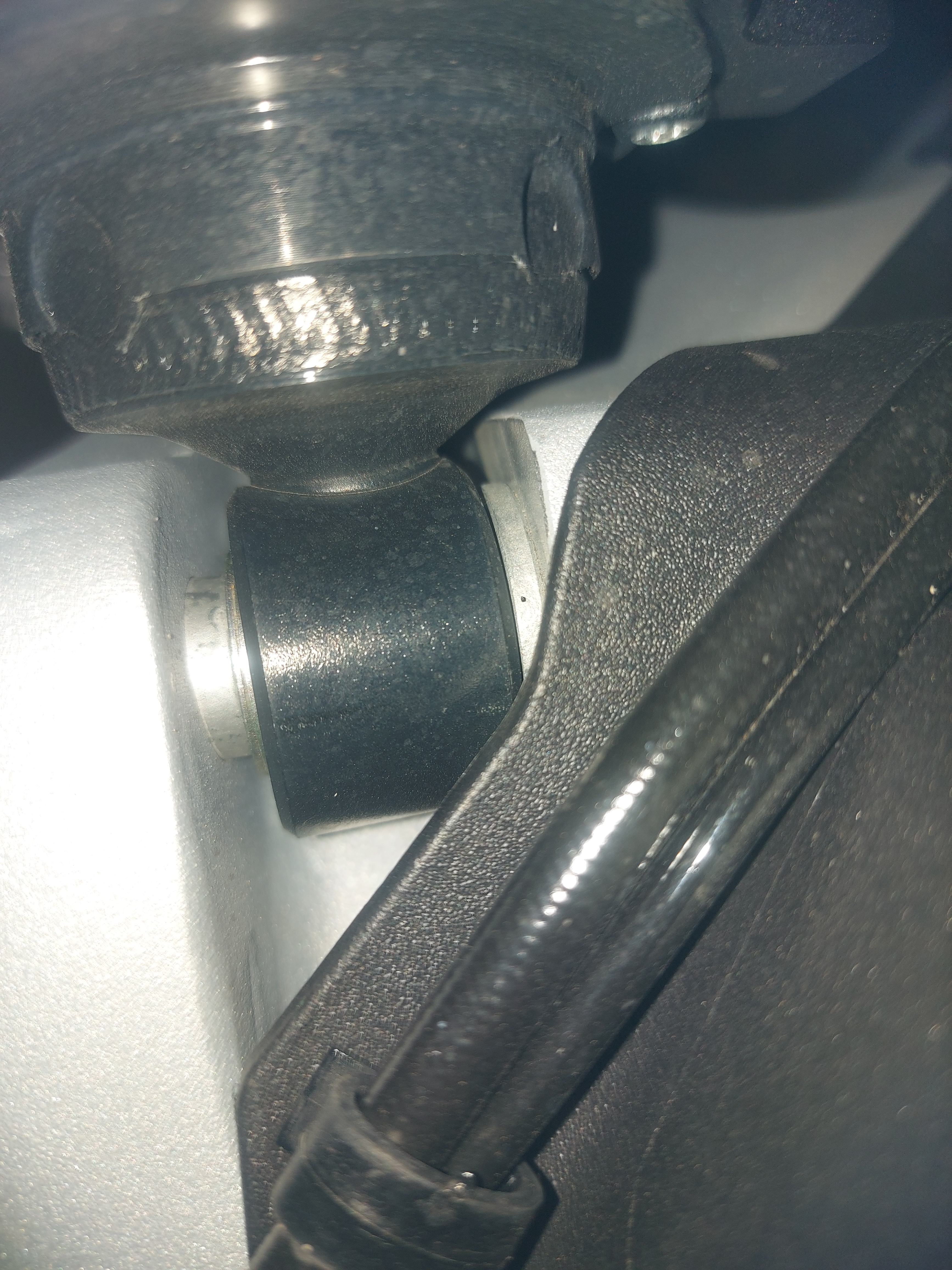

Hello , petit partage d’expérience ,
Je ressors de la concession qui ont vérifié l'amortisseur arrière non piloté de ma Guzzi
ils m'ont montré le pdf envoyé par Moto Guzzi à tous les revendeurs la semaine dernière qui précise la vérification a faire.
Il y a trois points a vérifier :
- Sur l'attache haute : la tête de vis doit être quasi a fleur avec le support métal noir , si elle est enfoncée de 5-6 mm c'est qu'il manque une rondelle spécifique qui autorise du jeu sur l'amortisseur.
- Sur l'attache basse : comme déjà dit sur ce fil de discussion , deux bagues entretoises métalliques argentés doivent être présente.
- Enfin avec votre main , en saisissant l'amortisseur vous devez pouvoir le faire pivoter légèrement sur son axe longitudinal , un jeu de quelques mm doit être présent.
Voila voila ,
En tout cas sur la mienne (achetée il y a un mois) tout était conforme. :P

Je viens de vérifier ma V100, visiblement il me manque une entretoise......

et as-tu été contacté par MG ou ton concessionnaire?
on comprends bien que cela travaille mal en latéral et on voit bien le trait de soudure ou ça peut lâcher :twisted:
n'insiste pas, ne roule plus avec et moi je ferais changer l'amorto en plus d'ajouter l'entretoise manquante
:oops:
