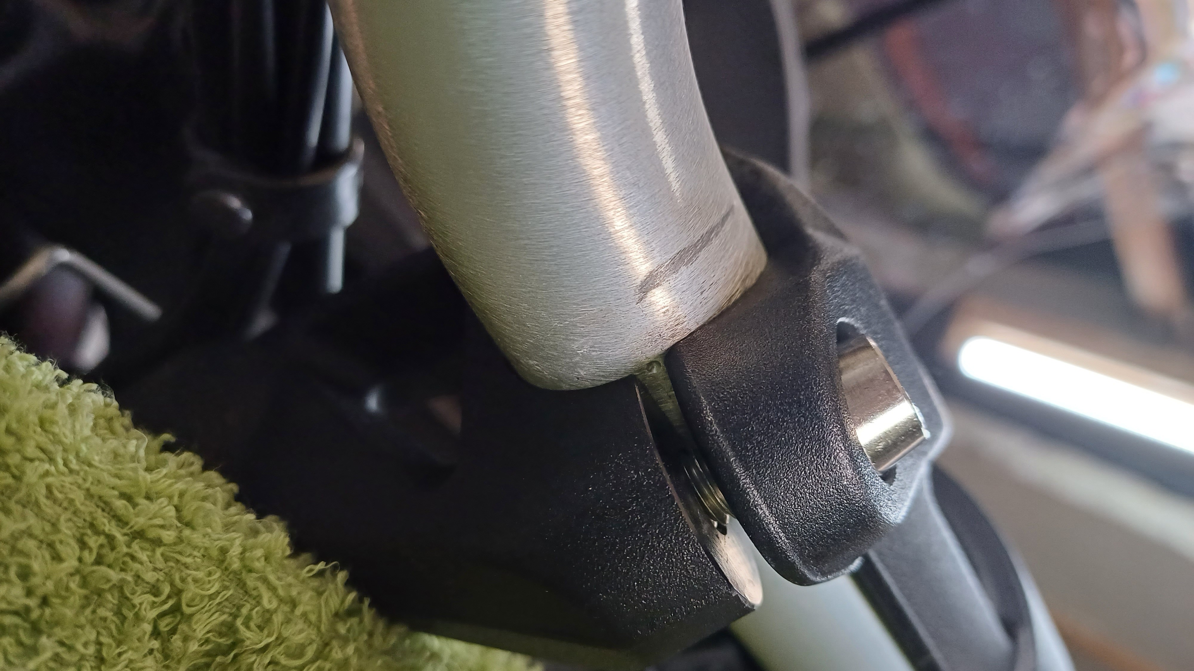

Bonjour ,
A propos du guidon ... Je trouve le mien très penché en arrière au point où je me demande s'il est bien monté ... Je me demandais si certains l'ont relevé ...
Ça donne de la hauteur et l"avance tout en ouvrant un peu l'angle des poignées. D'ailleurs je ne vois pas de coup de poinçon comme les cocottes pour le positionner ?
Merci de votre témoignage si vous l'avez fait !
Bon je viens de le démonter pour trouver le poinçon ... Est-ce qu'il est sensé être sur le bord extérieur du pontet comme ma photo ?
Je ne risquais pas de le voir le guidon était beauuuuucoup plus en arrière et complètement excentré ...
Dernière modification par Sylvain V85 le 30 sept. 2023, 12:06, modifié 1 fois.

Il y a bien un coup de poinçon sur le guidon côté gauche

Re: V85 TT - Réhausse du guidon
Merci Hari43 je vais mieux regarder si je le vois...
Le soucis (ou pas) Vizir c'est au regard du comportement routier... savoir si le fait de le remonter/incliner plus vers l'avant occasionne un changement de réaction de la moto.
Merci pour tes conseils c'est sympa !
Je viens de démonter pour trouver ledit poinçon. Il va comme sur cette photo normalement ?
Parce que si c'est le cas mon guidon a été monté n'importe comment !!
J'ai relevé de plusieurs centimètres pour le voir et si j'ai bon avec ma photo le guidon était bien 10 mm trop à droite !!
D'origine les cocottes touchaient presque le faux réservoir ... Là je dois être 5 cm au-dessus environ.
J'ai pu faire disparaître les marques au papier de verre et effectivement la position est bien plus naturelle ...
J'ai serré les 4 vis à 12Nm (dur dur de trouver les couples) et mis un espace égal avant/arrière au pied à coulisse car en plus le pontet était tout vrillé ...
En position debout la différence est énorme je n'ai plus l'impression que je vais passer par dessus le guidon ...
J'ai bon ??
J'ai bon ??
ben oui , à priori , mais c'est surtout en position assise que tu dois être bien .
Si je puis me permettre , le guidon n'a pas été forcément placé n'importe comment :
Mais desserré , positionné au mieux de la morphologie du précédent utilisateur , puis resserré sans prendre de double décimètre ou de niveau !
(C'est d'ailleurs comme ça que je procède , en vérifiant que tous les câbles aient un minimum de jeu ...)
