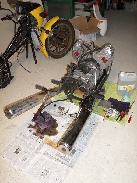

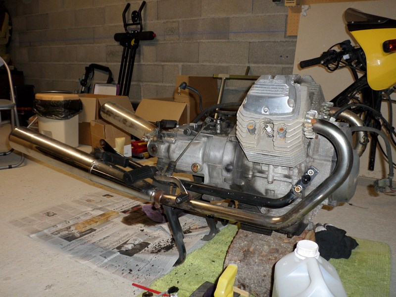

Donc, après le repas avec beau-papa et belle maman (avec laquelle je me suis permis de finir une bouteille de Fronton pas si dégueu après une bonne mandarine d'avril bien acide), je suis allé voir si je trouvais deux chevilles molly au sous-sol quand je suis tombé nez-à-nez avec la V50...
Autrement dit, j'ai pas trouvé les chevilles mais j'ai démonté le bras oscillant et compagnie ! 8)
La preuve en images !
J'en ai profité pour mettre un petit coup de dégraissant à une autre partie du moteur...il va finir par être propre ce coquin !

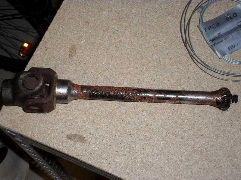

Pis, j'ai démonté le bras oscillant et donc ce fameux cardan qui semble si bruyant. Je voulais en avoir le coeur net et voir s'il a vraiment du jeu ou pas. J'ai pas été déçu du voyage :lol:
Déjà en photo, il a vraiment une sale gueule :

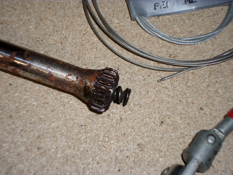

Le soufflet, c'est du consommable, on ne va pas s'étendre là-dessus.
L'arbre est un peu oxydé, normal avec un soufflet déchiré. Un bon coup de brossage devrait lui redonner meilleure mine.
Tant que tu dégraisses tout, nettoie le bout cannelé pour voir la tête que ça fait.
Si les cannelures sont H.S, pas la peine de remplacer le croisillon.

Oui, ton croisillon est à changer. Ca ne se fait pas trop difficilement, mais vu la rouille il faut déjà balancer du dégrippant sur les dés (les petites cages à aiguille derrière les circlips).

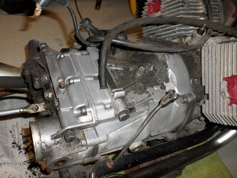

Autre chose: en voyant l'arrière de la boite, le bras d'embrayage n'a plus son ressort, tu l'as bien récupéré ? tu peux aussi tirer le poussoir sur lequel il vient s'appuyer: derrière il y a une butée à aiguilles dont tu peux vérifier l'état, ça préservera tes joints de tige.

Je remonte jamais un cardan dans cette état je le jette
tu la nettoyé de sa graisse ou il y en avait pas du tout dessus?
quand a le refaire chez un pro sur ma région le seul capable de le faire
ma annoncé un prix identique au neuf entre les pieces et la mains d oeuvre

Effectivement, le cardan n'est vraiment pas beau à voir...
Pour le principe, je vais le nettoyer et le démonter pour savoir ce qu'il en est exactement, mais y a des chances que ça se finisse en l'achat d'un neuf... :? Pour le plaisir, je suis allé voir chez guzzi ce matin et...380€ le bout !! Va falloir que je fasse des recherches pour le trouver moins cher, car là, ça pique dru !!
billyguzzi : Je ne vois pas de quel ressort tu veux parler ? :?:
il te parle du petit ressort qui vas sur la biellette de boite
sur le petit ergo qu il y a et l emplacement en creux sur le boite

Je sais pas si ce sont les vapeurs de peinture que je viens de me mettre dans le museau tout cet après-midi mais :
- Le ressort dont vous parlez est bien celui de la biellette sur laquelle vient se fixer le cable d'embrayage ? Si oui, non, je ne l'ai pas récupéré et d'ailleurs, je vais aller le chercher de ce pas.

Pour le ressort, c'est classique de le perdre au démontage, et de passer 3/4h à le retrouver dans le bordel de l'atelier, Idem à moindre risque pour la rondelle de calage de l'axe droit de bras.
Pour ne pas perdre le ressort, moi je le met sur le poussoir en face, mais on peut aussi le scotcher sur le levier.

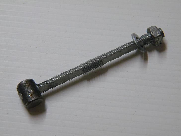

Solution pour conserver le ressort sur la BV :
