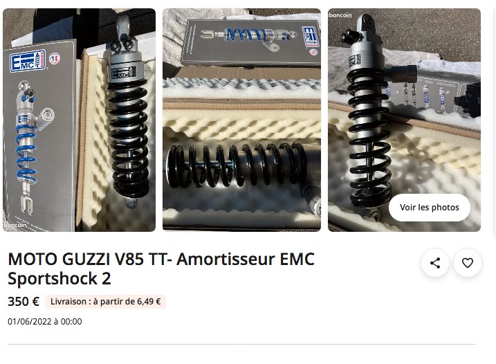

Re: V85 TT - Accessoire : Amortisseur arrière
Bonjour ,
A priori un bon plan qui ne devrait pas rester longtemps ...
https://www.leboncoin.fr/equipement_moto/2170077593.htm
Cet annonceur vend aussi une sacoche réservoir ... https://www.leboncoin.fr/equipement_moto/2170079570.htm
Effectivement l’annonce a déjà été retirée !
