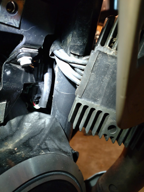

Ayant trouvé sur le good corner un Y Mistral en très bon état et pas trop cher , je l'ai acheté et installé ce weekend.
J'ai commencé par ce qui me semblait le plus pénible , à savoir débrancher les sondes lambda.
Leurs connecteurs ne sont pas accessibles autrement qu'avec des doigts de fée , il faut se résoudre à enlever ce qu'il faut.
On commence par le régulateur , c'est nécessaire ...

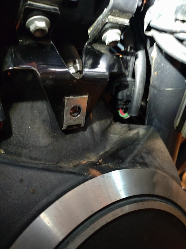

... pour accéder au support des connecteurs lambda :
Tant que vous ne l'avez pas enlevé , on ne peut y accéder correctement.

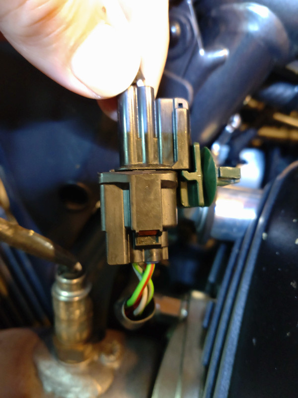

Les connecteurs sont tenus par une agrafe de type automobile , la partie verte vient dans l'ouverture rectangulaire du support :
Après , c'est de la rigolade ... Du démontage simple et accessible.

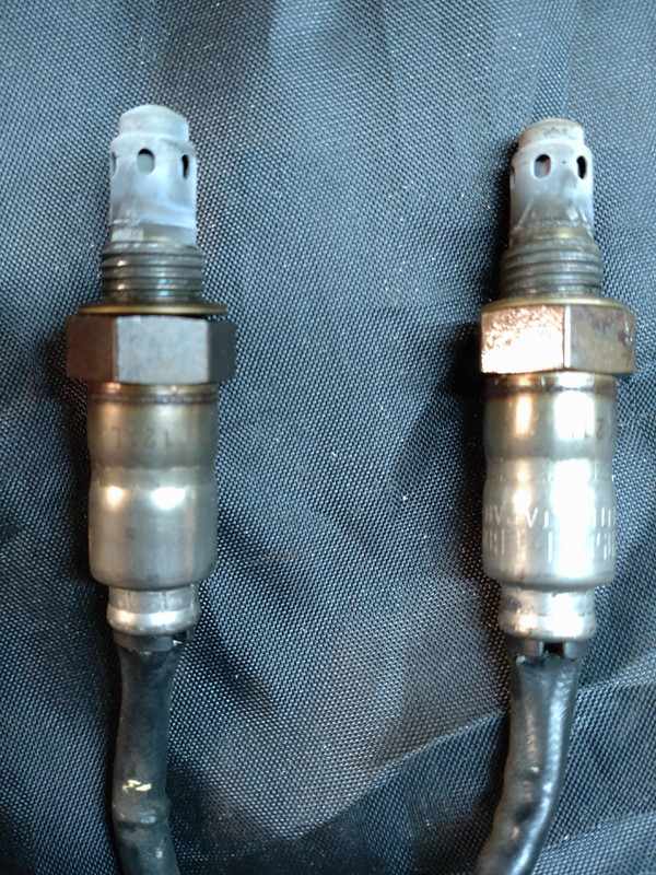

On voit que les sondes sont bien blanches ...

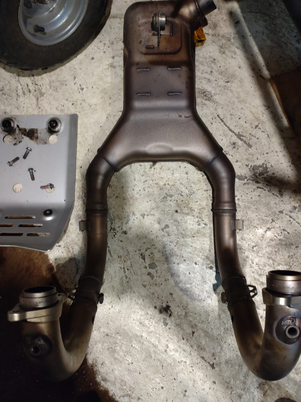

L'ensemble catalyseur Euro5 est en un seul bloc , il faut descendre de la béquille centrale pour l'enlever.
Par contre légère déception en ce qui concerne la dernière étape , remettre le pot.
Impossible dans mon cas de faire coïncider la vis de fixation du pot dans l'ouverture prévue.
J'ai dû me résoudre à déplacer un poil vers l'avant la bride autour du pot ...

Y Arrow reçu et monté hier , merci Zerton pour le détail des prises de sondes lambda , j'aurais un peu galéré sans tes photos.
