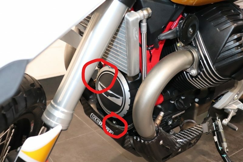

Donc repert 7 OK et le deuxième ??un allé et un retour si je ne m'abuse ,par contre les durites tressée ça fait rajouté ,pas terrible,mai j'aimerai mieux que ce soit le concess qui face,pour la garantie,....

mr propre a écrit : 22 oct. 2021, 15:23 Donc répertoire 7 et 10 ??un allé et un retour si je ne m'abuse
Non il y a deux repères 7 sur le schéma ....cherches encore :D

De retour a la maison et après démontage du sabot ( qu'est ce qu'on ferait pas pour Mr propre :mrgreen: ) en photo voici l'entrée et sortie pour le radiateur (mon attention était juste apparemment 8) )
Vraiment super sympa,on y vois plus clair, maintenant reste vraiment a confirmer,mai c'est plausible, pour la garantie c'est plus compliqué, on ne peu pas tout démonté avant chaque révisions, :oops:

Tu l'as branché où ?
Messages : 2380
Re: V85 TT - Température d'huile
Vizir a écrit : 31 oct. 2021, 21:05 Tu l'as branché où ?
Sur celui du bas qui donne direct dans le filtre (MERCI Marco pour toutes ces réponses a mes questions :wink: )
