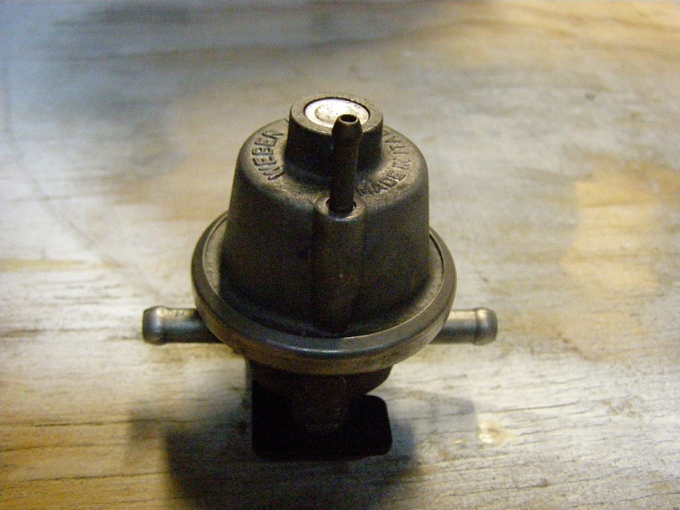

Durite ok, juste le piquage sur le dôme, il n'y a rien de branché dessus, est ce normal?
il me reste a démonter les injecteurs, Apparemment le démontage est coton.[/img]
