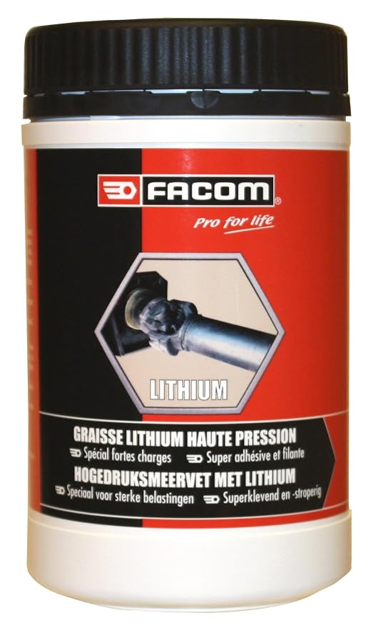

J'ai beurré les cuvettes avec cette graisse (NLGI2) Facom "Lithium Haute Pression". Les parties mobiles des roulements ont été massées également avant remontage.
J'avais aussi une Total Lithium-Calcium, mais j'ai mis l'autre.

Pour la graisse a ces endroits humide ; j'utilise une graisse bleu qui résiste a l'eau (celle que tu n'arrive pas a faire partir en te lavant les mains a l'eau chaude et savon ...)
