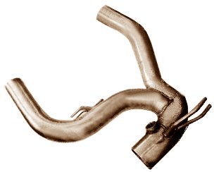

jeffdu11 a écrit:
-pourais tu me dire le prix du Y de décata?
et l'as tu monté seul , çad avec le pot d'origine ? merci
salut jeffdu11, j'ai monté un Y Ago avec le pot d'origine sur ma Breva 1100, sésultat: 2 fois il il s'est complètement fissuré après seulement quelques centaines de km! conclusion, le pot d'origine est trop lourd pour cette pièce, maintenant j'ai aussi le pot conique Agostini, et c'est parfait, de plus il a une chouette gueule, ma copine adore également le bruit qu'il fait :lol: :wink:
Et chez Ago ils sont au top, m'on changé 2X sous garantie
Le prix du Y:260€ je crois.
bonne route
Marc

C'est bizarre ton affaire : j'ai un Y Mistral qui est articulé, en trois parties, et n'a jamais présenté le moindre défaut.
S'est-il fendu le long d'une soudure ?
Pourtant, il est lui aussi en trois parties !
Il n'est pas comme celui-ci ?
Ciao.

oui c'est exactement le même que celui de la grande photo, cassé 2X au niveau de la soudure du V du Y sur toute sa longueur! aussi une fente sur un des 2 tubes articulé tout près de l'attache du ressort!
j'ai une photo mais je sais pas comment la mettre sur le forum, mes connaissances en informatique son très lacunaires :oops:
ciao
Marc

voilà voilà un grand merci à Doumé pour son aide, maintenant j'ai compris la maniclette pour insérer des photos!! :roll:
Alors tu vois Vince Klorto cassé comme ça 2X (2pièces différentes) de suite, avec le pot Breva d'origine :evil: :evil:
Maintenant avec le pot Agostini conique ça a l'air de tenir!! :D
bonnes salutations
Marc

Ah, la vache !
En voyant ceci je me met à penser que j'ai bien choisi en achetant Mistral.
Et si cela ne c'était produit qu'une seule fois. Mais là !
Heureusement qu'il sont réactifs en Italie.
Tu vas pouvoir en refaire un neuf avec deux vieux... :roll:
