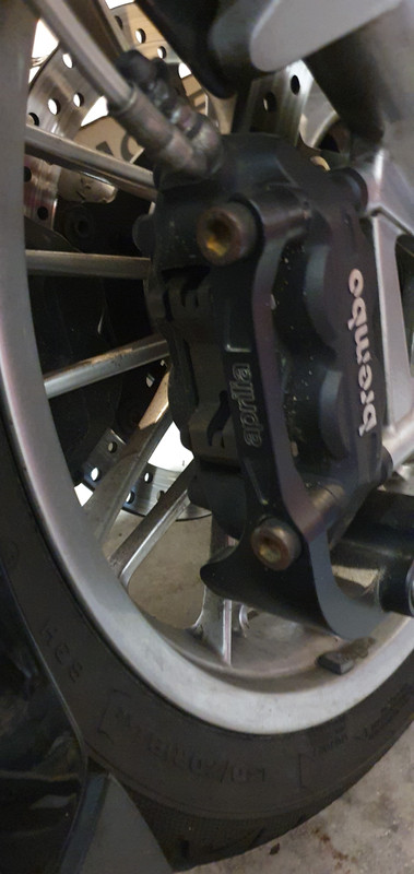

Le roadlok est nettement plus sécurisé qu'un Block disque, fut-il SRA.
En effet, si tu veux démonter le truc, et donc l'étrier, il faut d'une part, que le mec ait la bonne clé Allen pour dévisser les 2 vis, et un bon levier, car elles sont vissées à 50Nm.
D'autre part, une fois démonté le roadlok et l'étrier, il y a toujours le téton qui traverse le centre du disque, et il faut donc faire tourner la roue pour dévisser le disque et pouvoir pousser la moto.
Avec un bloc disque, il n'y a qu'une seule manipulation à faire : simplement dévisser le disque pour que le bloc disque pendouille, et pousser la moto, c'est le gros point faible des blocs disques.
Tu vois que le roadlok, c'est déjà nettement plus fastidieux pour le voleur de base.
Après, si il mettent à plusieurs la bécane dans le camion, c'est un autre problème.
Mais en balade ou en voyage, le roadlok est idéal car tu n'as pas à transporter ni un gros U, ni une grosse chaîne,
et de toutes façons, dans 95% des cas, tu n'as pas de point fixe ou amarrer la moto, donc, c'est pas mieux, voire pire quand le truc traîne par terre .
Roadlok sur ma Calif :
