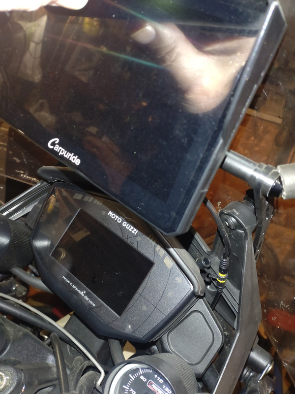

Montage du Carpuride 702 :
GPS, Waze, Maps, tél. (En cas d'urgence seulement), messages, musique ...
Pas mal c'est moins cher que de remplacer les optiques de mon téléphone.
Monté avec la barre support que j'utilisais pour mon téléphone.
Et une fois sécurisé ça évite des montages/ démontage du téléphone à chaque fois que tu quittes la moto des yeux 🤨
J'ai le même support sur lequel est installé un TOMTOM via le RAM mount et son écrou antivol. L'emplacement est idéal bien sûr mais je trouve que ça vibre beaucoup ! Le montage sur ma Calif avait été effectué sur le guidon et ça ne vibrait pratiquement pas.
Ça dépend de la bulle installée et de la longueur du support ram mount.
Avec la bulle haute Puig ça vibrait pas mal
Avec la bulle Airmax et le bras le plus court Ram mount, ça vibre un peu au ralenti.
Le bras livré avec le Carpuride est plus long.
Je n'ai pas changé de bulle pour ça et j'avais déjà le petit bras de chez Ram 😉
Et si j'avais trouvé un W603 à 170 €, je l'aurais choisi.

J'ai aussi le même support avec la boule Ram Mount sur lequel je monte un support X-Grip Ram Mount avec un bras court et un smartphone étanche très lourd (320 grammes) et ça ne vibre pas du tout.

Je n'ai pas non plus voulu monter le système Carpuride qui génère trop de porte à faux, ce qui est nuisible à la stabilité de n'importe quel appareil.
J'ai pris ce système vu ici sur ce forum, mais dont je ne me souviens plus qui est le fabricant ... :oops: :oops:
En tout cas, ça va très bien, ça se monte très facilement et c'est assez rigide.
La fixation Matt Adventure pour le Carpuride est très pratique, et l'ensemble ne bouge pas en roulant.
Le caoutchouc que l'on voit sur la dernière image m'a permis de supprimer la vibration de la bulle Secdem (un poil plus haute que la Travel)
qui intervenait à vitesse moyenne et qui s'auto-entretenait en vibration.
