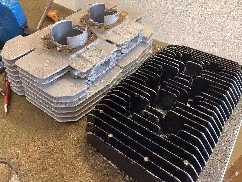

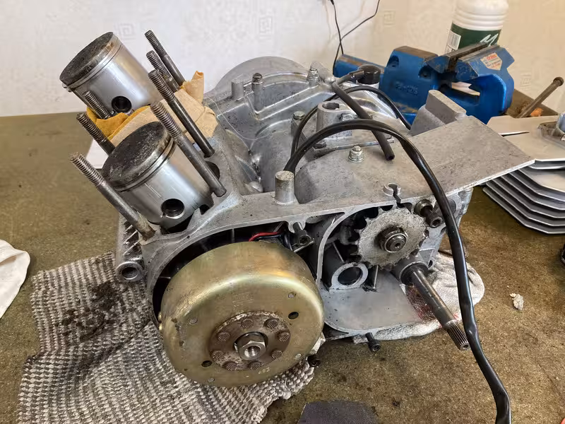

Je m'attaque au démontage :
Prochaine opération : grand nettoyage du moteur avant de passer sur la table d'opération.

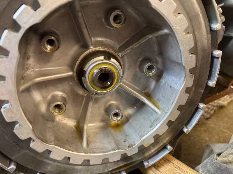

Quelqu'un saurait où trouver la clef pour l'écrou à créneau de l'embrayage? C'est du 21,5, et je n'ai rien trouvé sur le net.
Autre question pour les pros de la 250 TS : peut-on changer le capteur du contacteur de point mort par l'extérieur (sans ouvrir la boîte)? (dernière photo).

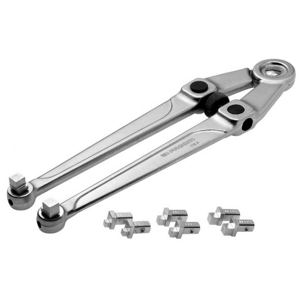

Pour ton écrou à créneaux , vois chez www.50factory.com , ils ont des douilles à créneaux de plusieurs tailles.....
Sinon tu peux aussi t'en faire une sur le modèle Facom :
Pour le capteur , désolé je n'ai pas de réponse .....

Le contacteur est vissé dans le carter par l'extérieur, d'ailleurs, à l'origine c'est le même que le feu stop au pied.
