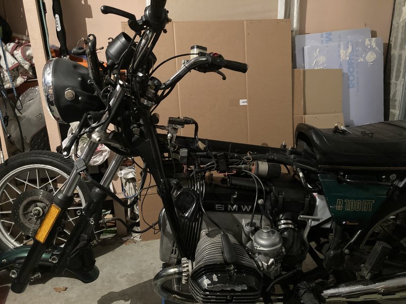

Ça avance : prête pour l'échange des roulements de direction.
Il me restera juste à refaire le MC de frein AR et la synchro des carbu (le réglage à l'oreille est déjà pas mal).
Tous les étriers de freins refaits , nettoyage carbu avec changement des joints et membrane (il y en avait besoin) , réglage soupapes , réglage avance , tous les fluides , etc...
Elle tourne super bien.

J'ai réussi à démonter , avec beaucoup de mal , le Té de fourche.
Je ne félicite pas BMW , la graisse des roulements est devenue une espèce de colle :mrgreen:
Je trouve également que la fourche est molle. J'ai vu des ressorts Hyperpro.
Est-ce que quelqu'un a de l'expérience avec ça ?
Est-ce que ça apporterait un plus en tenue de route ?
Sans en faire une Guzzi (faut pas rêver quand même).
