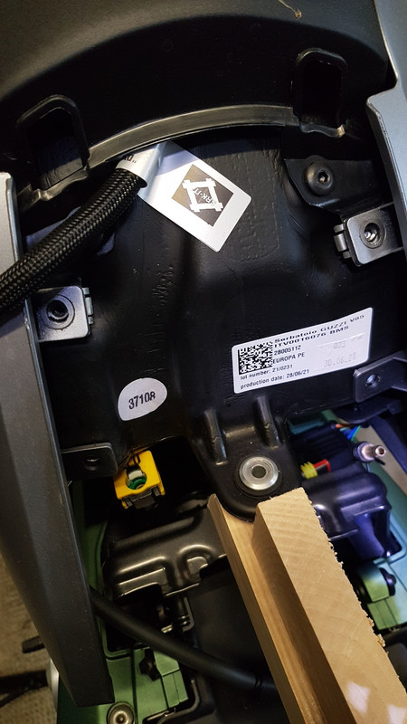

Mettre une cale en bois et désassembler les 2 flancs de réservoir : Il y a 2 vis dessous (très difficile d'accès, relever encore le réservoir), 2 devant et 2 à l'arrière.

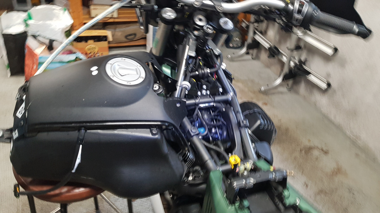

Voici le réservoir sans ses flancs : vue de côté
Vue de dessus

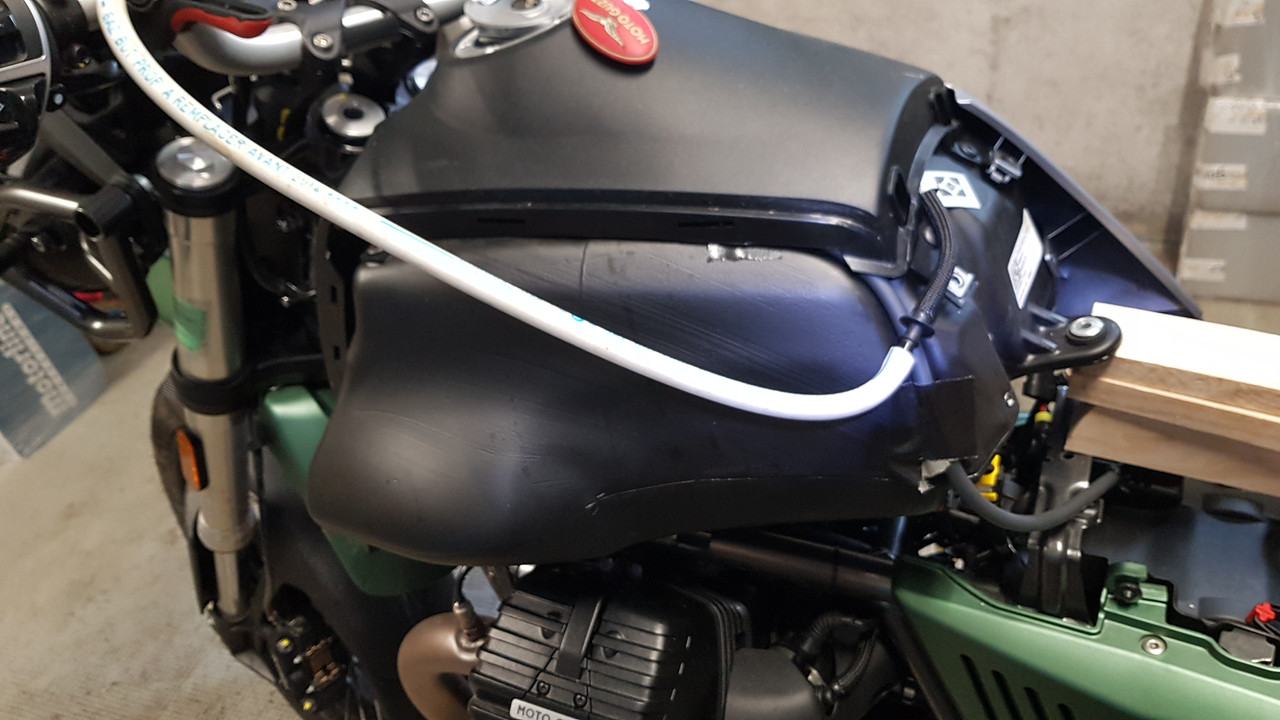

Finalement, je n'ai pas continué en enlevant totalement le réservoir, il m'a suffi de le poser à côté à 90° sur un tabouret haut
Ainsi, j'ai pu passer le câble et le brancher au connecteur prévu pour sous la selle.
Et tout marche ... SUPER !!

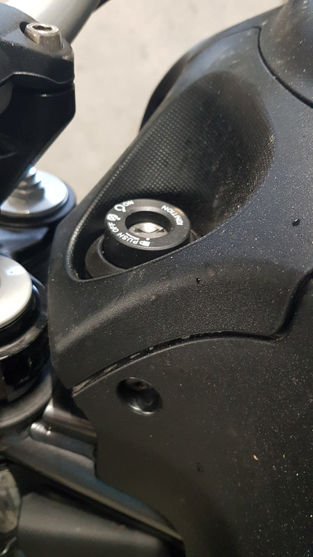

Sécurisation verrou de selle
Moto Guzzi V85 TT Travel 2021
Re: V85 TT - Tutoriels : Mécaniques de base pour ceux qui voudraient se lancer.
Juste une remarque technique : avec ce dispositif , le ressort ne travaille plus que sur les 2/3 de sa longueur , car environ 1/3 semble bloqué.
Donc en principe cela doit durcir le fonctionnement et aussi augmenter la contrainte sur le ressort , donc diminuer sa durée de vie. Bon, maintenant ce n'est pas tous les jours qu'on l'actionne.
Sinon question subsidiaire :
Est-on sûr que la capot plastique , que l'on démonte pour avoir accès au mécanisme , ne comprends pas un élément plastique qui vient empêcher la butée de la gaine de remonter ?
