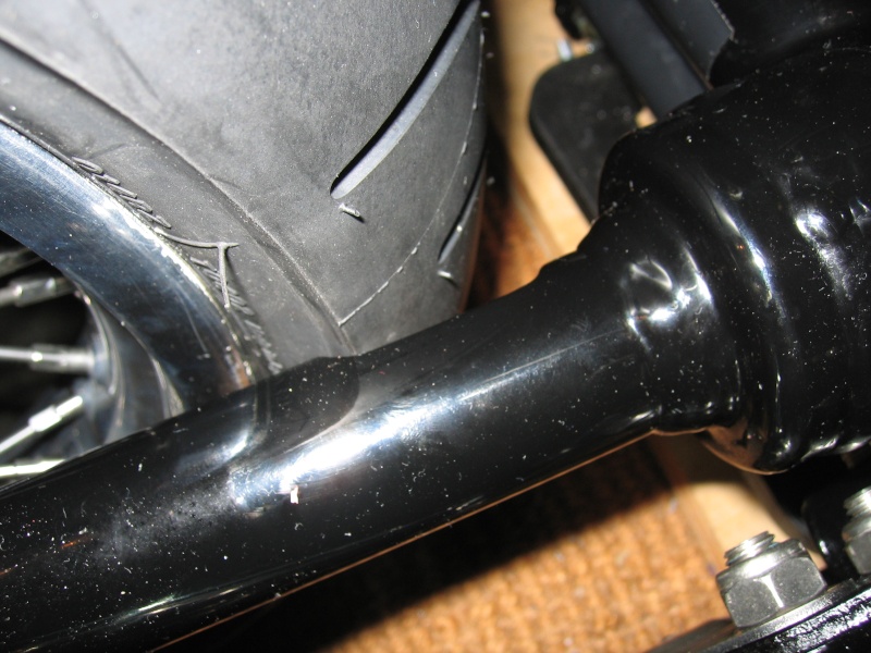

guzzouille a écrit :Oups... j'aurai du me relire...non c'est 150/70 :oops:
c'est le maximum possible pour fraiser le bras oscillant côté cardan...
Tu me rassure guzzouyouyouille :D mais mets y un 140 c est bien mieux
j ai le 150 et bien entendu le bras à été fraisé pour le faire passer mais moi je suis passé en 17 et non 18 donc j ai mis un bridgestone bt12ss c est bluffant - sur la tof tu vois que cela passe limite limite
et pi pour les plus maniaques :D :D (oué oué il y en a :lol: :lol: ) desolé pour la poussière sur le bras :oops: :oops:
bonne journée à tous et surtout les lecteurs et non acteurs :cry:

Andre30 a écrit :déjà moi avec un 150 c est limite et puis je vais repasser
en 140 c est mieux.
C'est drôle çà, moi je suis en 130 avec jante origine, dès que je peux je repasse en 120 voir 110.

Tu l'as dit tu as une jante d'origine 8) et alors 130 c est trop large, le pneu ne se mets pas bien - le 110 c est parfait en 18 - et heureusement pour nous, aujourd'hui il y a à nouveau de bon gommards 8)
