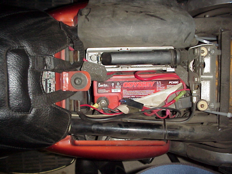

Vu que je roule qu’en solo j’aurais voulu épurer l’arriere.
Le top aurait été une selle solo, mais avec le beau boîtier ECU
c’est compliqué pour pas dire impossible et je n’ai pas envie d’y toucher ou modifier vu la rareté du boîtier.
Après pas mal de recherches ici ou sur forums US, mais très peu de résultats, ou alors je ne sais pas chercher
J’ai quand même vu ici qu’un guzziste avait monté une selle d’aquila nera, ça semble pas mal en style, mais j’ai pas compris si c’etait bien sur une injection.
J’aime bien ces selles de california qui ne sont pas en deux parties, comme sur la vintage aussi.
Du coup quels sont les modèles de calif’ qui ont l’ECU positionné comme sur la 1100i et qui auraient donc des selles qui pourraient aller sans avoir à déplacer l’ECU ?
En étant tout à fait conscient qu’il y aura un peu de modifications pour la fixer correctement.

Pour ceux qui auraient voulu se lancer dans ce genre de modification, j'ai fini par trouver l'info que je voulais sur un forum allemands
Après 98/99 le boitier ECU a été déplacé et n'est plus sous le siège passager, donc, sous une selle des années suivantes il n'y aura pas de place pour passer le boitier.
Donc une solution vu sur un forum americain, mettre une batterie plus fine et déplacer le boitier a côté, ca devrait permettre de mettre plus facilement n'importe quelle selle des années suivantes.
Ou alors, ce que je pense faire pour ne pas toucher au boitier, trouver une selle passager pas chère à refaire et modifier la mousse pour faire quelque chose de plus fin sur l’arrière.

Je crois que les premières ev ont le même boîtier ecu p11, donc même fixation sous la selle passager. Peu de choses changent sur l'ensemble selle / garde boue arrière entre les premières ev et les 1100i...
Sur le coté de la batterie, pourquoi pas s'il existe des batteries assez puissantes et compactes (gel ?, lithium ?).
