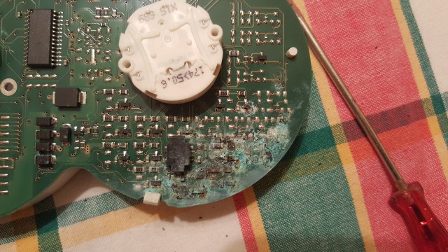

Et oui j'en suis là, il me semble que MG ne fabrique plus ces compteurs ?
Guzzouille
Messages : 4130
Localisation : CHuisse
Message par Guzzouille »
Fais une recherche sur le forum, un sujet avait été mis avec le même problème.
Essaye de nettoyer le circuit avec un produit de nettoyage de circuit imprimé du style Kontact LR
http://www.conradpro.fr/ce/fr/product/8 ... e=hellopro
délicatement pour voir si les pistes ne sont pas trop attaquées.
Messages : 3085
Vincent77 a écrit :Et oui j'en suis là, il me semble que MG ne fabrique plus ces compteurs ?
Salut.
Je ne sais pas si c'est le même TDB ? !.
Mais l'image ci dessous de Pitmanticores du TDB ressemble à la tienne.
http://guzzi.webemoi.com/viewtopic.php?p=260650#260650

Salut, si tu es curieux, sur ta photo on voit le capteur de pression atmosphérique, c'est la petite pièce noire avec un couvercle.
Tu peux enlever délicatement ce couvercle, à l'intérieur il y a du gel et dessous la puce qui capte !

Je sais pas je vais la garderen l'état, pour le moment elle est censé fonctionné mais en défaut permanent de pression d'huile.
Il est possible que je la fasse réparé, ca devient rare ces tableaux de bord d'autant plus que le verre n'est pas cassé non plus.

Bon ben la guzzi refonctionne, voilà c'était bien le TDB.
Maintenant va falloir démonter le neuf pour mettre une couche de laque spéciale Electronique.

C'est le genre de bug qui peu te pourrir sévère des vacances ....
Car on s'oriente vers le capteur d'abord
Et rouler en se disant que c'est pas grave alors que ça peu etre vraiment la pompe a huile .....
Le mano a Mandello a dans ce cas tous son intérêt :P
Va falloir qu'il réapprovisionne !

En tout cas tu t'es bien débrouillé, car c'était pas évident avec le souci du départ de remonter jusqu'au défaut du TDB.
Un beau retour d'information.
