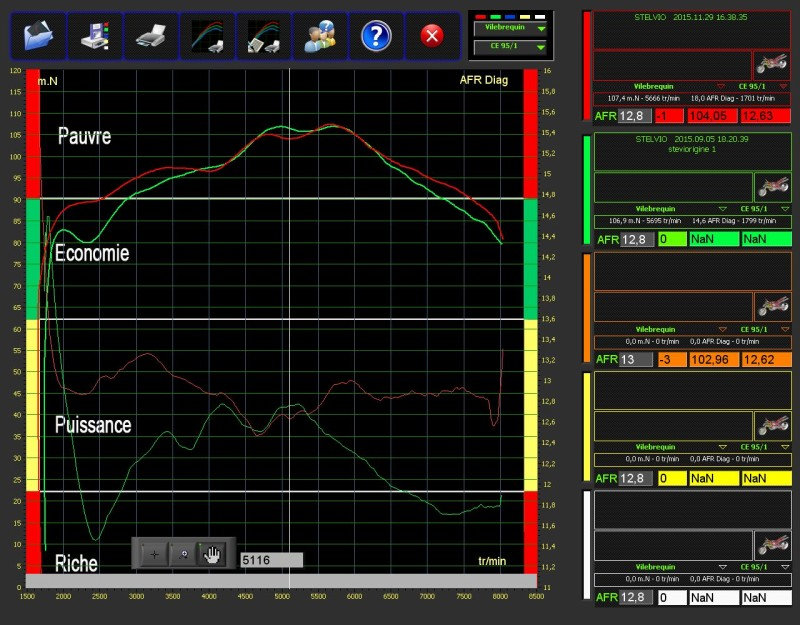

Disons que la carto d'origine est plutôt trop riche à bas et à haut régime.
Quand au milieux.... ça dépend :roll:
Voici deux passages inertiels ( full gaz )
Avec le couple et l'afr.
La verte c'est l'origine et la rouge la 2.02
C'est joli, mais on c'est rendu compte que ça n'était pas l'essentiel :(
Ça donne quand même des pistes pour savoir ce que le moteur apprécie comme rapport air essence et donc à éviter de faire juste de l'enrichissement pour rien...
L'idée de base, c'est de linéariser à un afr qui fonctionne bien.
( pour l'exemple, c'est ce que fait l'autotune de Power commander )
Mais nous on cherche un afr idéal par régime moteur :shock:
En sachant que ces map sont prisent en sortie de pot et donc fausses par essence vu que les deux cylindres ont des maps différentes.... :roll:
