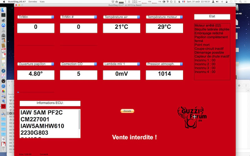

Alex
Messages : 1803
Localisation : Avensan 33
Message par Alex »
Sur ma Griso, j'ai pu modifier le CO alors que la sonde lambda est censée être active.
IAW 5AM PF2C
CM227001
IAW5AMHW610
2230G803
5AMCC
salprovamo
2014.03.04

Alex
Messages : 1803
Message par Alex »
Ci-dessous une petite vidéo du Guzzidiag en live.
On voit que la valeur de la lambda varie bcp (de 1 à 156 mV).
D’autre part, j’ai passé le CO à +10 pour faire un essai.
Démarrage très difficile, obligé d’accélérer pour démarrer et la bécane ne tient plus le ralenti.
Donc le réglage CO semble bien effectif… ainsi que la lambda.
Pour la petite histoire, heureusement qu’elle a démarré quand même, parce que il faut que la température moteur soit supérieure à 60° pour régler le CO. Or entre le réglage à + 10 et le test, le moteur avait refroidi … SI elle n’avait pas démarré, j’étais mal.
Voilà, j'ai repassé le CO à 0 sans trouver une différence flagrante voir pas de différence du tout.
J'ai aussi fait une copie de la cartographie, non sans mal car je m'étais trompé de reader.
Il ne faut pas prendre le numéro de version le plus élevé, mais le reader correspondant à l'ECU (5AM pour la Griso) ...
