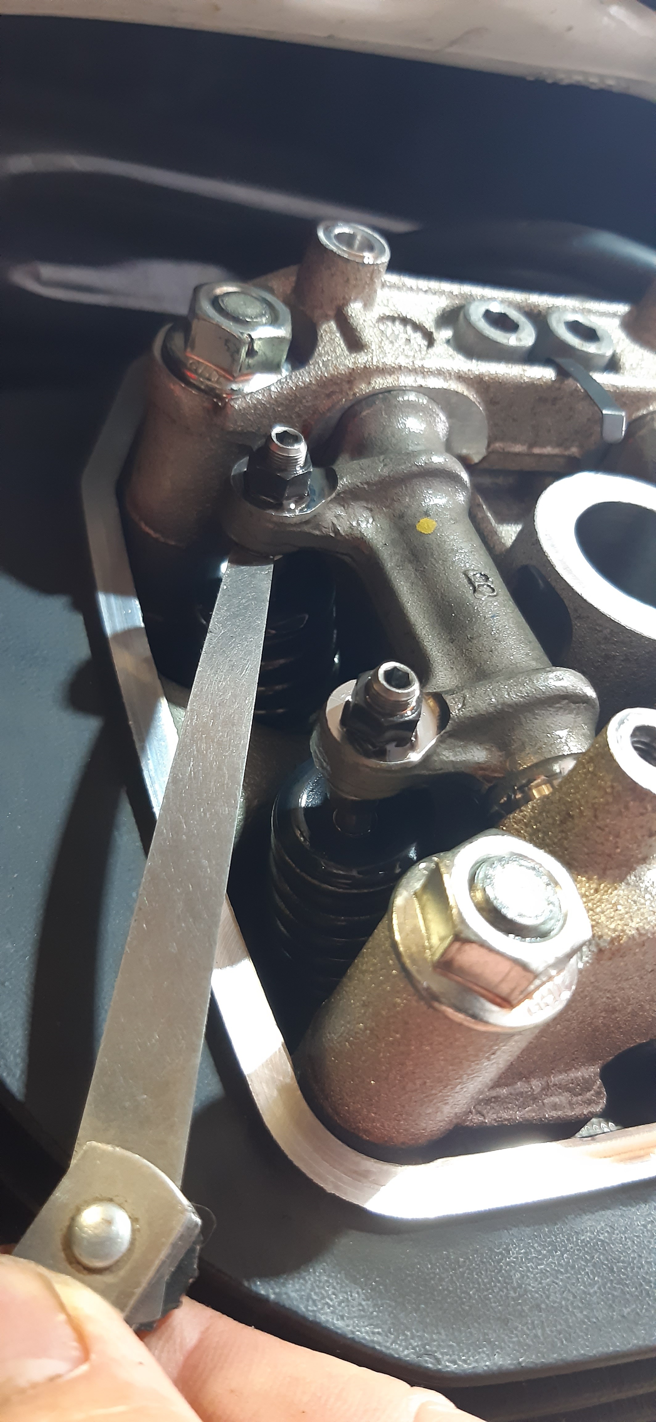

je veux faire pour la première fois mon JAS sur mon 1200 8V ( enfin 4V par cylindre
) de 34Mkm avec la distribution par rouleaux !
et là en voulant prendre mon jeu je trouve "0"
; je suis certain d'être au PMH , le "bon" !
pouvez-vous me confirmer que je fais la mesure "au bon endroit" sur ces photos ? :
merci d'avance
pouvez-vous également juste me confirmer quelles sont les 2 d’échappements et les 2 d'admission ?
re-merci d'avance
merci d'avance
re-merci d'avance

Et tu as 0 sur les deux soupapes d'admission ?
Combien à l'échappement ?
Si aucun jeu n'est bon , c'est certainement ton PMH qui ne l'est pas.

- tout d'abord concernant le PMH : je le fais avec une "pige" au travers du puits de bougie en faisant tourner avec un cliquet depuis l'écrou de 24 du vilebrequin ,
je veille bien au "bon" PMH ( 1 tour sur 2 ) et je pense que ma méthode est correcte vu qu'il n'y a qu'à ce PMH que les soupapes sont "en haut"
- "oui" les 8 jeux sont inférieurs à 5/100 ( c'est ma cale la plus fine ) , d'ailleurs au PMH il n'y a aucun effet "bascule" : les basculeurs sont toujours en contrainte
- je voulais juste que quelqu'un qui connait bien ce "4V" à rouleaux me confirme que je prend au bon endroit et surtout j'ai du mal à comprendre
(alors que le jeu aurait été fait en garage , il y a moins de 10Mkm).
comment je peux me retrouver tout à quasi 0
Cette moto était d'origine en "poussoirs plats" et elle a fait l'objet du fameux rappel : serait-ce possible qu'ils aient mis un jeu très faible et que tout ce soit tassé depuis ? (ma moto n'a que 35Mkm)
- et si quelqu'un pouvait juste me confirmer sur ces culasses 4V quelles sont les 2 soupapes d'échappement et les 2 d'admission ?
merci d'avance

Ah oui , quand même
Les soupapes d'admission sont de fait côté injection (derrière) , les échappements sont devant. Si tu fais tourner le vilo , tu verras qu'elles descendent deux par deux et remontent pareil
Mets les bons jeux , 0.10 adm , 0.15 ech , me semble-t-il et roule 1000 ou 2000 km avant de recontrôler , les réglages précédant ont dû être faits avec le mauvais PMH.
Après , si ça a bougé , il faudra contrôler que tu as bien les rouleaux.
Les spécialistes du 4V
vont se réveiller après l'Assomption pour te conseiller mieux que moi !

Le "vrai" pmh , est le 1er pmh juste après la fermeture de la soupape d'admission.

Sur cette photo tu contrôle une des soupapes d'admission
et sans vouloir dire de connerie il me semble que ta cale doit se trouver entre la queue de soupape et l'entretoise ???
Re: 4V - Mécanique : 1200 Sport avec distribution à rouleaux ?
Salut.
Ah !, oui bien vu
Est ce que tu trouves des jeux en passant la cale comme sur l'image ci-dessous.
Quand les culbuteurs sont libres on arrive à les bouger avec la main.
Il faut absolument que tu identifies clairement le bon PMH .
Sur le cycle ouverture admission piston en descente , puis le piston remonte (compression au PMH) et donc les soupapes sont fermées (sans contrainte).
