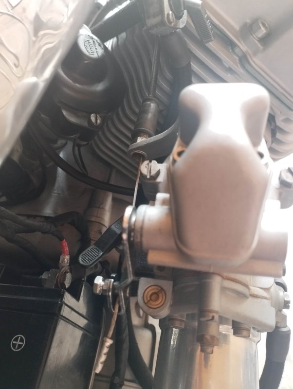

je vois que comme sur la Lemans 850 tu t'es fabriqué dans du bel alu des arrêts de gaine de câble d'accélérateur. Tu as aussi fait les câbles en fonction ? l'arrêt me semble vissé dedans, et avec les pipes d'admission droites ça ne vient pas tamponner le cylindre. Cool pour le passage des câbles...
LM4 & 650 NTX
Et bien le bonjour Misteraud !
Bien vu. Moi j'aime que les câbles soient efficaces et qu'ils aient le meilleur cheminement possible pour obtenir un minimum de frottement et donc un maximum d'efficacité...
J'ai donc remplacé les plaquettes d'arrêt de gaine des câbles d'accélérateur côté tête des carburateurs (en tôle à l'origine) par des plaquettes en aluminium ep.4mm.
Cela m'a permis de les tarauder (alors là, MERCI le Garagiste de Martic qui possède LE taraud de 9x125, oui vous avez bien lu : un taraud de 9x125... Il ne doit y avoir qu'un exemplaire de ça chez Guzzi et le second chez mon ami le Garagiste de Martic !!!
) pour y visser les manchons d'arrivée des câbles de starter (que j'ai supprimé et remplacé par des leviers).
J'ai ainsi un ensemble d'arrivée de câble bien rigide et surtout toujours bien aligné dans l'axe du levier du palonnier.
Ces manchons reçoivent les douilles de réglage de la garde du câble au repos et surtout de la synchronisation des carburateurs. Alors bien sûr, les câbles d'accélérateur d'origine, sertis des deux côtés, ne sont plus utilisables.
Je fabrique donc de nouveaux câbles (et gaines) à partir de kit Shimano pour les dérailleurs de vélo... Câbles hyper-souples de 1,3mm de diamètre et gaines idoines avec gainage tefflon.
Pour être totalement alignés avec les manchons de réglage à l'arrivée sur les carburateurs, les câbles passent entre les ailettes de la culasse derrière les arrivées et reniflars d'huile...
Tout ça avec des ressorts de boisseau tarés à 700gr au lieu des 1,4kg montés à l'origine, ça te donne une poignée d'accélérateur d'une douceur parfaite !

je vois, je vois.
J'ai pour ma part mis des câbles Venhill et la gaine ne passe pas entre les ailettes du cylindre et donc s'use passablement et le routage pas terrible non plus...et je vois aussi (et tu en avais parlé) le ressort de rappel est interne sur les boisseaux et pas sur un axe de rappel du palonnier. A cogiter

La gaine dérailleur Shimano fait un tout petit peu plus de 4mm de diamètre alors ça passe bien libre entre deux ailettes...misteraud a écrit : 18 juil. 2025, 09:24 je vois, je vois.
J'ai pour ma part mis des câbles Venhill et la gaine ne passe pas entre les ailettes du cylindre et donc s'use passablement et le routage pas terrible non plus...et je vois aussi (et tu en avais parlé) le ressort de rappel est interne sur les boisseaux et pas sur un axe de rappel du palonnier. A cogiter![]()
