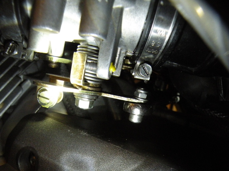

jeanroche a écrit :Mais si la butée gauche n' a jamais été touchée comme tu le dis, et bien pour l' instant on est à court d' idée.
Promis, juré, craché :wink:
La photo jointe à moins d'1/2h
http://i36.servimg.com/u/f36/11/69/29/08/dscn5120.jpg
Messages : 3710

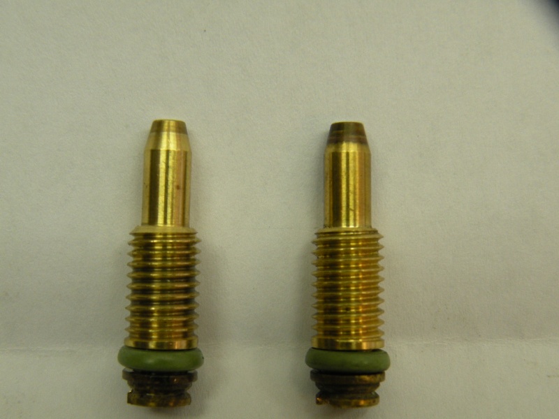

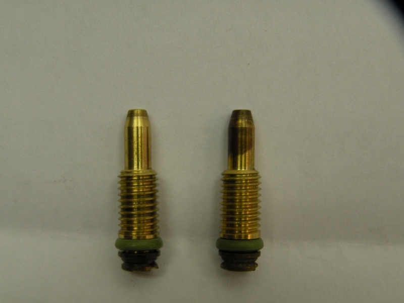

pascal a écrit :J'ai regardé de près les vis de by pass
Celle de gauche est à gauche, et inversement pour celle de droite
Celle de droite est marquée, certainement par un passage d'air. Certainement je pense par un réglage précédent ou cette vis était légèrement ouverte.
Les photos plus tard.
Coté face
http://i36.servimg.com/u/f36/11/69/29/08/dscn5121.jpg
Coté pile
http://i36.servimg.com/u/f36/11/69/29/08/dscn5122.jpg

Sur la photo de la vis de butée du côté gauche, je trouve qu'elle ressort beaucoup plus qu'il ne faut, en tout cas plus que sur d'autres machines. Est le possible qu'elle ait été vissee et que le gars ait remis un coup de peinture jaune ?
Franck

capdefra a écrit :Sur la photo de la vis de butée du côté gauche, je trouve qu'elle ressort beaucoup plus qu'il ne faut, en tout cas plus que sur d'autres machines. Est le possible qu'elle ait été vissee et que le gars ait remis un coup de peinture jaune ?
Franck
J'ai récupéré cette moto il y 2,5 ans, elle avait à l'époque 4 ans et 4500 km, maintenant elle a 58000 de plus.
A priori le 1er proprio n'a rien touché (moto dans son jus d'origine, jamais été lavée, nettoyée,... jamais roulé sous la pluie non plus.)
Elle a eu une révision des 40000 en shop Guzzi. A ce moment là : touchée ou pas ???
