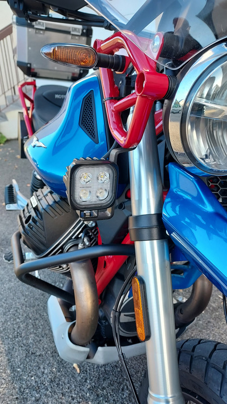

j'avais du acheter cela sur ali, stylermaume a écrit : 25 déc. 2024, 02:10
Dis Pat, ton inter à droite du compteur, tu l'as trouvé où STP. et pour l'intégrer, comment as-tu fait ?
J'en avais vu un (en fait deux couplés) sur une vidéo Espagnole mais je n'arrive pas à remettre la main dessus
et de plus il me semble qu'il n'y avait pas de précision quant à leur utilité.
https://fr.aliexpress.com/item/10050054 ... pt=glo2fra
pour l’intégrer, il suffit de démonter tout, lol, c'est sur la première photo de mon post pour arriver derrière le compteur,
si on perce correctement il a juste la place quand on referme l’arrière du compteur.

c'est vachement puissant en longue portée, par contre la ou le système foire un peu,
c'est pas évident de régler les deux types de feu sachant qu'ils sont réunis dans le même optique.
Évidemment on imagine plus les AB au ras du sol et les LP en position haute.
Je fais les photos ce weekend en ligne droite , en espérant que tu puisses te rendre compte.

Denali D4 (ou S4 un peu moins cher)
2 feux à faisceau large et deux feux LP dans chaque optique. Efficacité redoutable, mais prix tout aussi redoutable (500 à 700€ le kit)
C'est du matériel utilisé par les pilotes de rallye routier pour les épreuves de nuit.
Hyper confortable en conduite de nuit sur petites routes.
Inutile en circulation dense ou en urbain.
Sinon VisionX Dura Mini MXP4M (c'est ceux que j'ai montés), un peu moins chers (250 à 300€, sans kit) et peut être un peu moins performants.
Difficiles à trouver car peu de distributeurs.
Excellents pour éclairage large et loin, le tout en même temps.
C'est cher et il faut en avoir l'utilité.
Ça peut aussi servir pour être mieux vu mais l'appel de phares est alors un peu violent
Dernière modification par Jean-Pierre le 26 déc. 2024, 14:31, modifié 3 fois.

Voici les photos , on voit des différences mais sans plus ... surtout que mes AB sont surement trop haut encore
Le problème c'est que quand j'utilise l'interrupteur des feux additionnels ils passent d'abord en LP puis Antibrouillard,
question d'habitude je pense.
Mais sur la route ça donne fort et le confort de roulage est top quand tout es allumé.
Feux de route :
Code + AB :
la totale , Feux de route + LP + AB :

Si , c'est un peu plussss blanc, mais je me fais la même remarque quand je roule avec la mienne.Vizir a écrit : 28 déc. 2024, 19:45 On ne voit aucune différence entre le code et le phare, bizarre .
Là où cet éclairage n''est pas au top à mon avis, c'est en virage, toute la sortie du virage est dans le noir...
