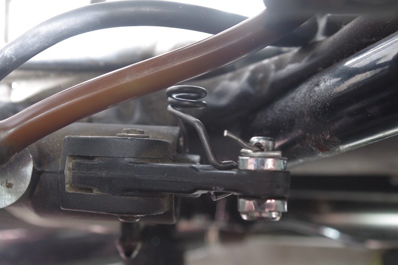

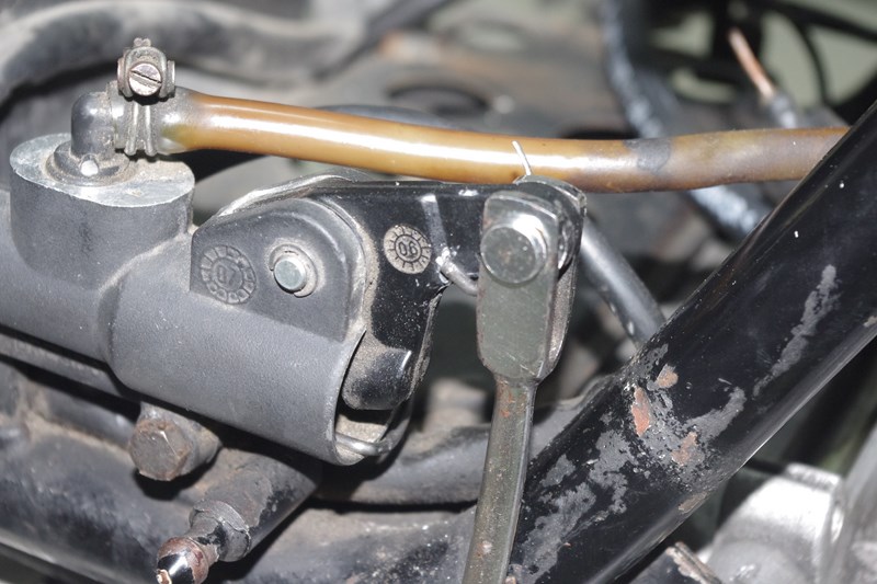

Merci beaucoup pour les photos hugwig et merci à tous pour les conseils.
J'y suis à peu près arrivé, mais tel que c'est fixé, je suis pas hyper confiant... :mrgreen:
En images, vue de haut :
Vue de côté :
Je trouve bizarre cette façon de positionner ce ressort, je suis pas sur d'avoir bon mais en même temps, j'ai pas d'autres solutions.... :oops:

pour que la pédale "remonte", faut fermer l'angle, non ?
donc le 2eme appui devrait peut être être la tige de commande
c'est ce que suggère la page 144
http://guzzitek.org/atelier/pb/350_650/ ... ier(F).pdf
et on dirait que l'axe goupillé traverse le ressort en son centre spiralé
variel
Messages : 5069
Message par variel »
On voit bien sur la part-list des LM4, lesquelles ont le même MC et le même ressort, ou bien sur celle des V50 :
V50 : http://www.guzzitek.org/parts_list/pb/3 ... _PL(F).pdf
LM4 : http://guzzitek.org/parts_list/gb/1000/1000LM4_5_PL.pdf
Le montage tel que photographié risque de voir sauter le ressort à la première sollicitation…
C'est étrange.
LMT
Messages : 5727
page 79 de la LM4, on voit très bien l'axe goupillé traverser
la spirale centrale du ressort
