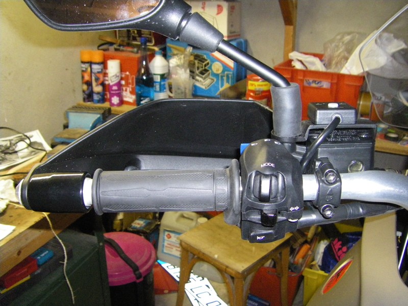

Les poignées ne sont pas nécessairement collées dans ce cas il est possible d'utiliser du dégrippant pour les ôter.
Concernant la puissance de chauffe et les fils pas d'inquiétude à mon avis.
Et pour finir j'ai placé le boiter de commande de mes Tecno Globe De Luxe sous le compte tours entre ce dernier et la serrure du contact.
Désolé pour la qualité de la photo.
ImageZimage.biz
