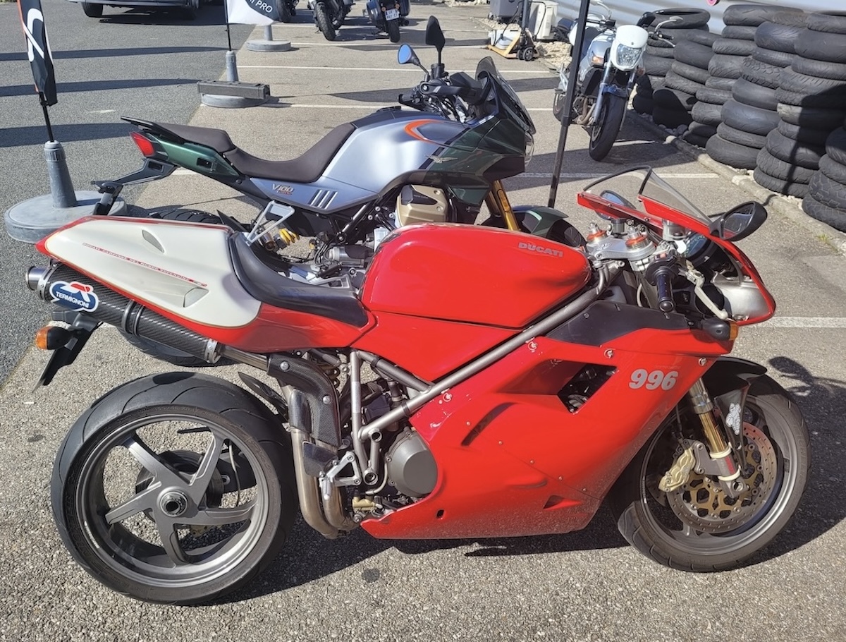

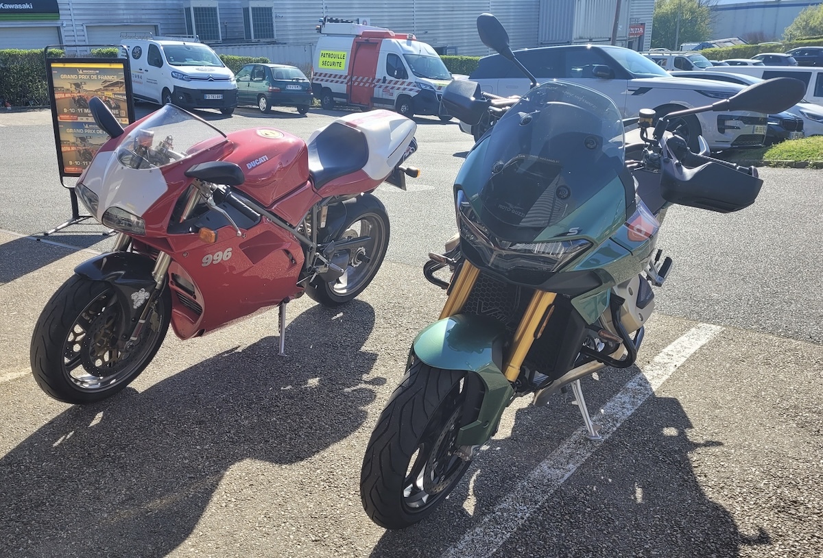

Pour l'anecdote, j'étais stationné en très bonne compagnie... 8)
Messages : 3724
Re: V100 Mandello - Remplacement des pneus
Quel joli couple!

Bin voilà, écrou pas graissé = écrou rouillé, la messe est dite 😼
Je ne sais pas ce que vous avez, moi je trouve la compagnie de la V100 pas bonne du tout, elle est horrible cette Ducati et question problèmes nos Guzzi sont bien mieux placées que la plupart des marques, surtout que la plupart des proprios n'osent même pas en parler vu le prix qu'ils ont payé pour leur Ducat BM et autres. N'a j'ai dit 🙀

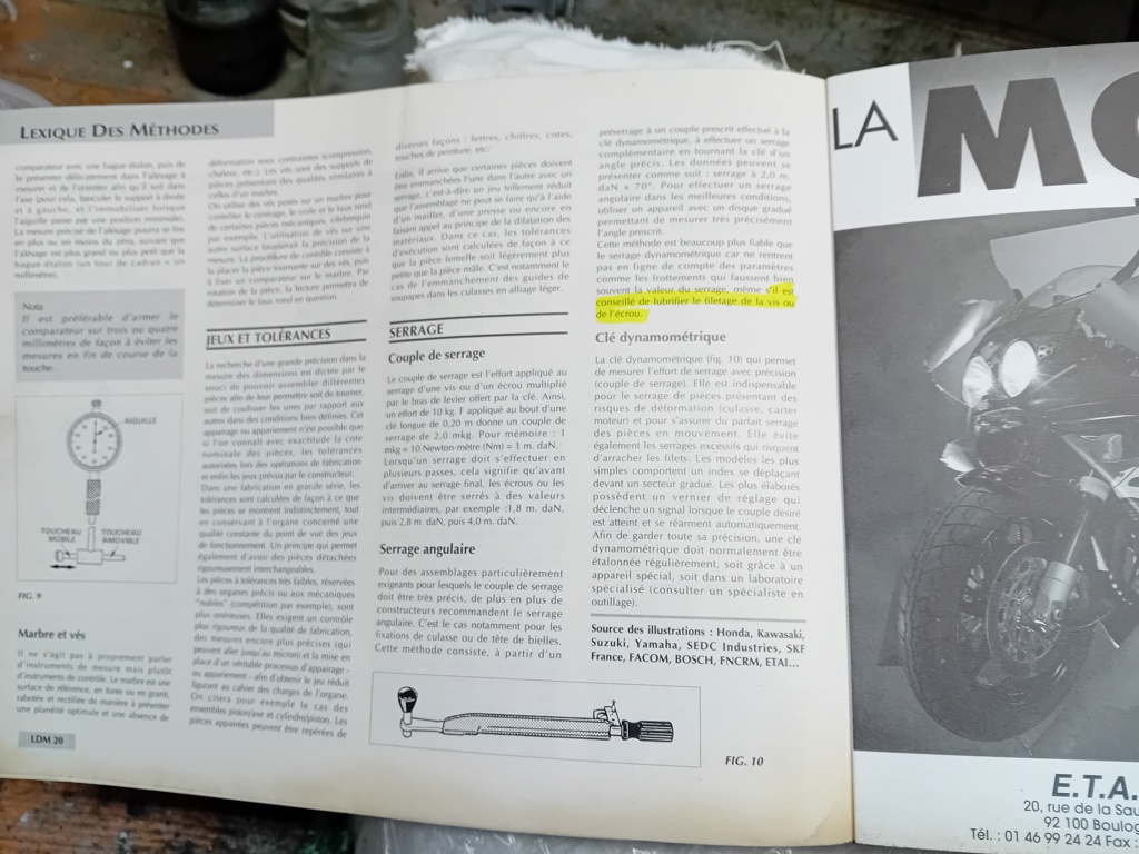

capdefra26 a écrit : 08 avr. 2025, 20:08 Je suis loin d'être d'accord avec l'affirmation qu'il faut toujours graisser les goujons de culasse pour faire un bon serrage !
Personnellement je n'ai encore jamais rencontré une voiture ou une moto qui le nécessitait ! Et j'en ai pourtant remonté qu'elles unes ...
Méthode à la fin des revues techniques moto
Messages : 2639
Si tu lis l'article la lubrification du filetage est conseillée quand on pratique un serrage angulaire et pas un serrage au couple; les deux méthodes sont très différentes :
serrage au couple = on ne lubrifie pas alors que pré-serrage à un couple faible + serrage angulaire final= on lubrifie !
Ça correspond exactement à ce que j'ai toujours fait ...
