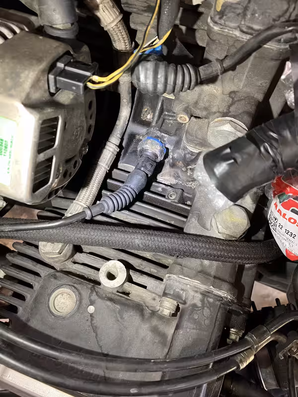

suite des fuites ! après démontage réservoir c'est bien de tous les raccord boite a huille et reniflard culasse que ca fuit, la durite tissée est gavée d’huile ...
la sonde de température n'a pas l'aire de fuir mais a déjà été trafiquée (joint a la pâte bleue) mon interrogation est la suivante :
qu'elle épaisseur de ce joint de capteur de phase car beaucoup d’huile aussi a ce niveau après je ne sais pas si ça viens de lui mais dans le doute je le changerais bien aussi.

Message par tan »
photo :

après avoir tout protégé sous plastique, les éléments a risque, coup de karcher pour y voir plus clair ...

c'est normal que le bouchon sur la boite soit aussi "gonflé" ?

Tout remonté avec des bon collier, pas de durite abimées, ca repart sans fuite pour le moment.
