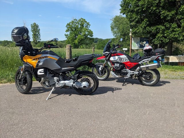

Alors après 500 km ( de rodage maxi 4500 tr/mn), dernières infos :
petite ballade au col du Donon ce dimanche avec mon ami Laurent qui est en rodage avec une Stelvio (je confirme que ça fait plus de bruit que ma V85 TT !),
pour revenir au derniers poste : effectivement les poignées chauffantes Guzzi c'est vraiment léger (c'est pas du BMW ...).

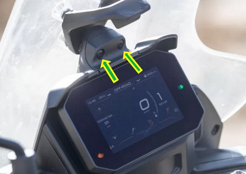

Bon nouvelle moto, nouveau problème ... dis donc M. Guzzi où est-ce que je vais mettre mon GPS sur cette nouvelle V85 TT ???
Et pourquoi pas une belle barre comme sur la Stelvio, le nouveau système de réglage de hauteur de la bulle est certes pratique, mais perso un fois qu'il est réglé en haut, je n'y touche plus !
Alors je vais essayer de voir en démontant la poignée de blocage de cette bulle si je peux intercaler entre cette poignée et la bulle une petite plaque en alu de 3/4 mm pour faire un support pour mon GPS
(dévisser les 2 vis désignées par les flèches), qu'en pensez-vous ?
Messages : 3710
Re: V85 TT - Ca y est, la belle Italienne est arrivée !
Ou attendre 2 ou 3 mois que des accessoiristes comme Givi (par ex) fassent un support qui va bien.

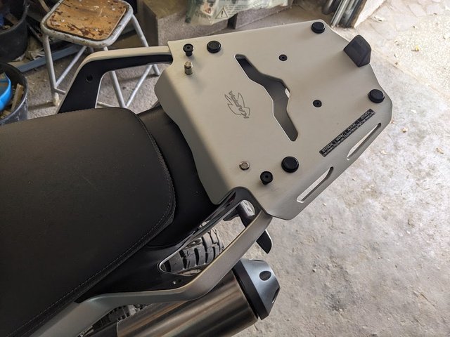

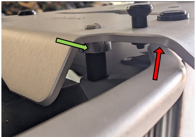

Hier j'ai "adapté" la platine Kappa KRA8203 (ou Givi c'est la même ), les entraxes pour les 4 vis de fixation sont exactement au même endroit.
Il a juste fallu que je rajoute 2 petites entretoises à l'avant et mettre 2 vis plus longues (flèche verte) pour éviter que le support vienne en appui (flèche rouge) sur le porte bagage de la V85 TT !
A noter que sur la photo on voit une vis à tête hexagonale, c'est provisoire j'attends de la visserie Inox à tête fraisée !

C'est impeccable ta fixation de support.
Bon a savoir pour ceux qui ont une platine Givi ou Kappa et qui passent de l'ancien au nouveau modèle de V85 TT.
